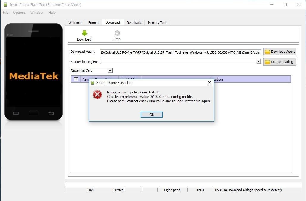

Ja, wenn Du die jeweilige Recovery in den Stock Ordner kopierst, musst Du das Programm Checksum laufen lassen, ist im Stock Rom order drinn.
Habe gerade die Datei (Oukitel U10 ROM + TWRP.zip) erneut entpackt.
1. Ich habe sicherheitshalber die Stock-Recovery in den Ordner Stock Rom kopiert
2. SP Flasher gestartet
3. Fehlermeldung:
Image Recovery Checksum failed!
Checksum reference value (0x1097) in the config ini file.
Please re-fill correct checksum value and re-load scatter file again.
=> Bei der Meldung bin ich raus ! ;-)
ja klar, habe doch geschrieben das du das programm checksum.exe das sich im stockordner-rom befindet ausführen sollst, das erzeugt eine neue checksum.ini .
dann kommz auch keine fehlermeldung.
verstanden ! Verdammte Axt, jetzt geht's !!! Ich hatte Deine Message nicht bis zum Ende durchgelesen !!!
Viiiiiiiiiiiiiiiiiiiiiiiiiiiiiiiiielen Dank ! Genial
So, das U10 hab ich gerade neu geflasht ... Vielen Dank nochmal für die schnelle Hilfe !
