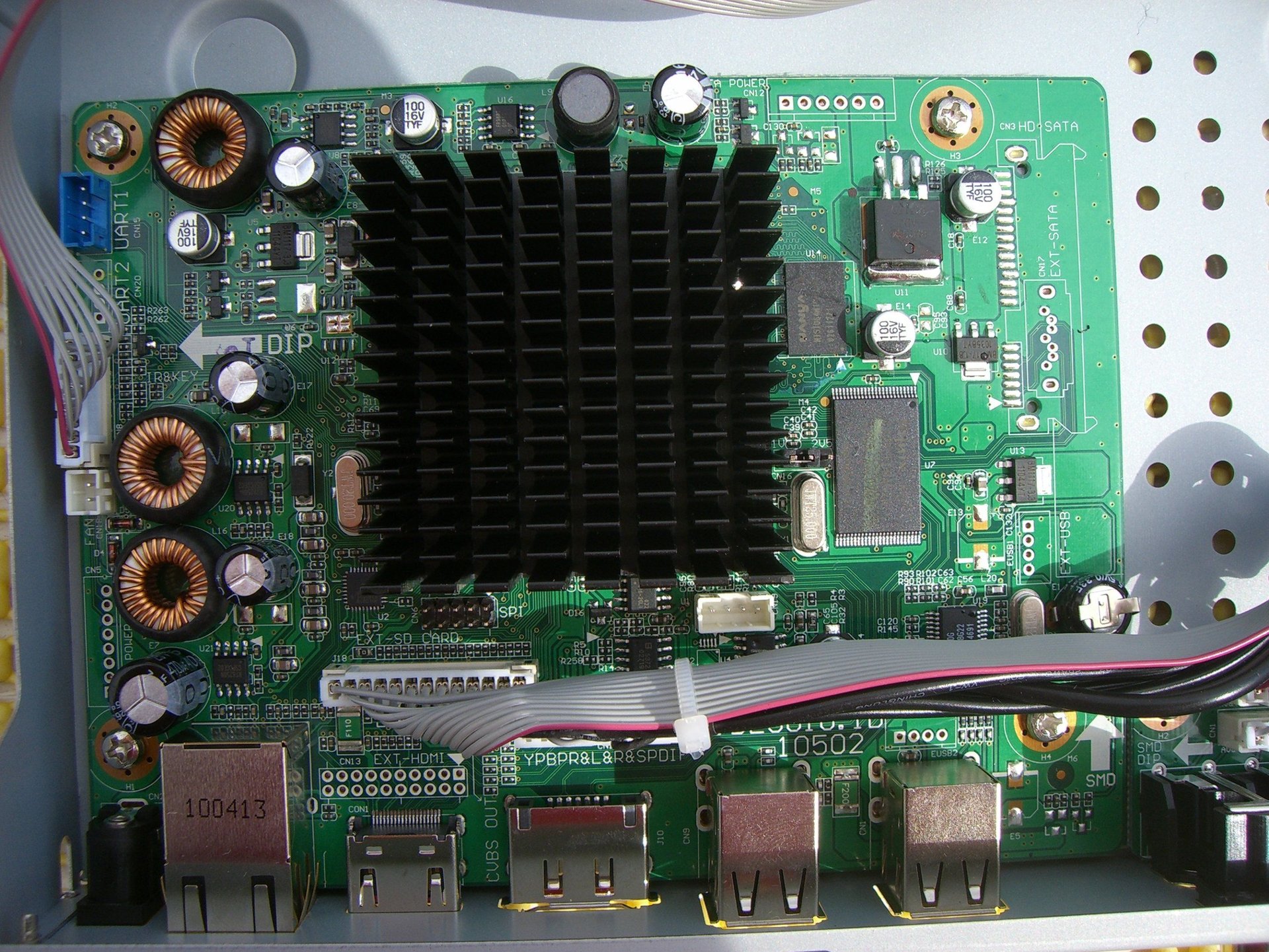

5) Ich hätte gerne gute Fotos von der Mainboard Oberseite und Unterseite. Vllt kann man einiges an Ports nachrüsten.
Hier ein Foto von der Oberseite! An die Unterseite habe ich ich noch nicht herangetraut :winki:

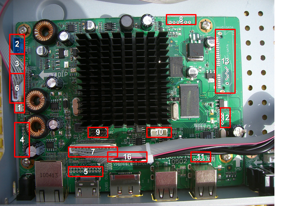

Dein Bild habe ich mal beschriftet: (ist hier im Anhang)
1: Lüfteranschluss (welche Spannung?)
2: UART1
3: UART2 (verbunden?)
4: POWER (vllt für SATA, da sonst die Versorgung nicht reicht?)
5: Ext-HDMI (parallel zur Buchse verbunden?)
6: BITTE ANGEBEN(einfach Kabel verfolgen)
7: SD-Card
8: Power (wofür?)
9: SPI
10: SerialPort??
11: EUSB2 (parallel zur Buchse verbunden?)
12: EUSB1 (parallel zur Buchse verbunden?)
13: ESATA+zugehörige Stromversorgung
Zu dem SerialPort: Du kannst mit nem Messgerät ganz leicht die Belegung herausfinden: Da müsste es einmal Masse geben und einmal 3,3Volt. Die anderen beiden sind Datenkanäle und wenn du sie falsch verbindest passiert nichts.
Beim ESATA kann man deutlich sehen, dass bereits die volle Belegung von einem SATA-Standardstecker vorgelötet ist: http://blog.nico.at/wp-content/uploads/2008/08/sata33.jpg
Müsste man mal die Leitungen verfolgen, ob auch alles am Chipsatz und an der Stromversorgung angeschlossen ist. Bei der Stromversorgung einfach ein Voltmeter nehmen und schauen, ob es der Pinbelegung entspricht:
http://www.adaptare.de/blog/wp-content/uploads/2011/04/eeeflashconpinoutso8.jpg
Wenn einer von euch Zeit und Erfahrung hat, kann er ja mal ne SATA-HDD anschließen und gucken, ob die Box was erkennt(Vllt gibt es schon Treiber im System).

NACHTRAG: Da ich noch keinen Weg gefunden habe, das Image zu mounten wäre es nett wenn mir jemand ein Backup geben würde :)
