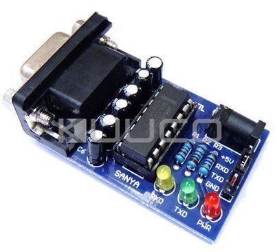

ich hab mir diesen teil "MAX232 RS232 to Converter TTL RS232 Serial COM Connection Driver " im ebay besorgt.
URL] ) startest siehst du was ich mit flashen über "com" meine !!   wenn die verbindung einmal steht kannst du flashen so oft du willst !  ich brauchte auch mehrer anläufe bedingt durch timeout's !!  - viel spass !

Also ich hab es jetzt mit meinem usb adapter versucht.
Termite merkt, dass etwas angeschlossen ist, wartet aber auf daten. Weirer passiert nix.
Wenn ich mit fastboot 3.1.8 per serial flashen will, sagt er power off andd power on, selbiges mache ich. Nach 30 min hat sich immernoch nichts getan steht immernoch power off and power on da. Kein fehler nix.
Ich verzweifel langsam -.-

So ich hab deinen Tipp getestet an 3 Pcs und 10 usb ports. Danke dafür, hat mir weitergeholfen.
Überall jedoch keine anzeige. Ich schätze der adapter taugt einfach nix.
Ich habe mir mal einen anderen adapter bestellt, der morgen kommt, mal sehen ob es mit dem funktioniert.

So, der neue Adapter hat jetzt funktioniert!!!
Gleich auf erste Mal mit Netzwerk flashen.
Verwendete Komponenten:
-Dlink Router ohne angeschlossenes Modem, also ohne Internet
-Core I7 Windows 7 Notebook
-Fastboot 3.1
-Firmware mit 500MB freiem Speicher
-CP2102 USB TTL Adapter
Danke für die Hilfe!
