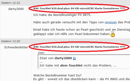

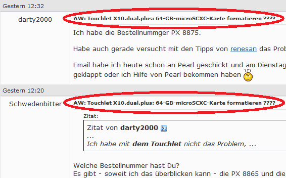

OK. Mein Fehler. Die Frage kann man nicht verstehen, weil sie mit dem Thema nicht wirklich etwas zu tun hat. Ich habe arge Probleme, mit dem Forum klarzukommen:
Ich bekomme Mails. In den Mails zu diesem Thema steht bei mir z.B. "AW: Touchlet X10.dual.plus: 64-GB-microSCXC-Karte formatieren ????". Dasselbe steht auch - jedenfalls bei mir - über meinen Antworten und denen von Darty2000 (Siehe Anhang). Ich hatte daher nicht nochmal extra nachgesehen, dass das Thema hier konkret "Touchlet X10.Dual+ mit GPS: Apps auf externe SD-Karte?" lautet(e). Ich bitte insoweit um Nachsicht.
Also bitte vergesst meine Frage. Rooten kann/will ich das Touchlet nicht, solange ich es nicht an Pearl zurrückgeschickt habe wegen der fehlenden Unterstützung von 64 GB Karten.
