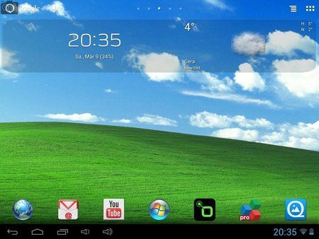

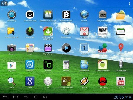

Super großes Lob an Jens Wahle, der Firmwareupdate hat jetzt endlich funktioniert. Um Anwendungen+Daten+Systemapps zu sichern nehmt Ihr die App Titanium Backup wenn der Touchlet erfolgreich gerootet ist und macht dann eine Vollsicherung aller Daten. Zum Löschen von System Apps nehmt ihr SDMaid aus dem Appstore. Bitte noch die beiden Apps SuperuserSU und Busybox Installer installieren. Nach erfolgreichem Update habt ihr jetzt auf dem X10 Dual+ die Busybox Version 1.20.2 CM9 und die Firmware ROM Version 1.0-121207.
Hi,
so sieht es bei mir jetzt aus !
