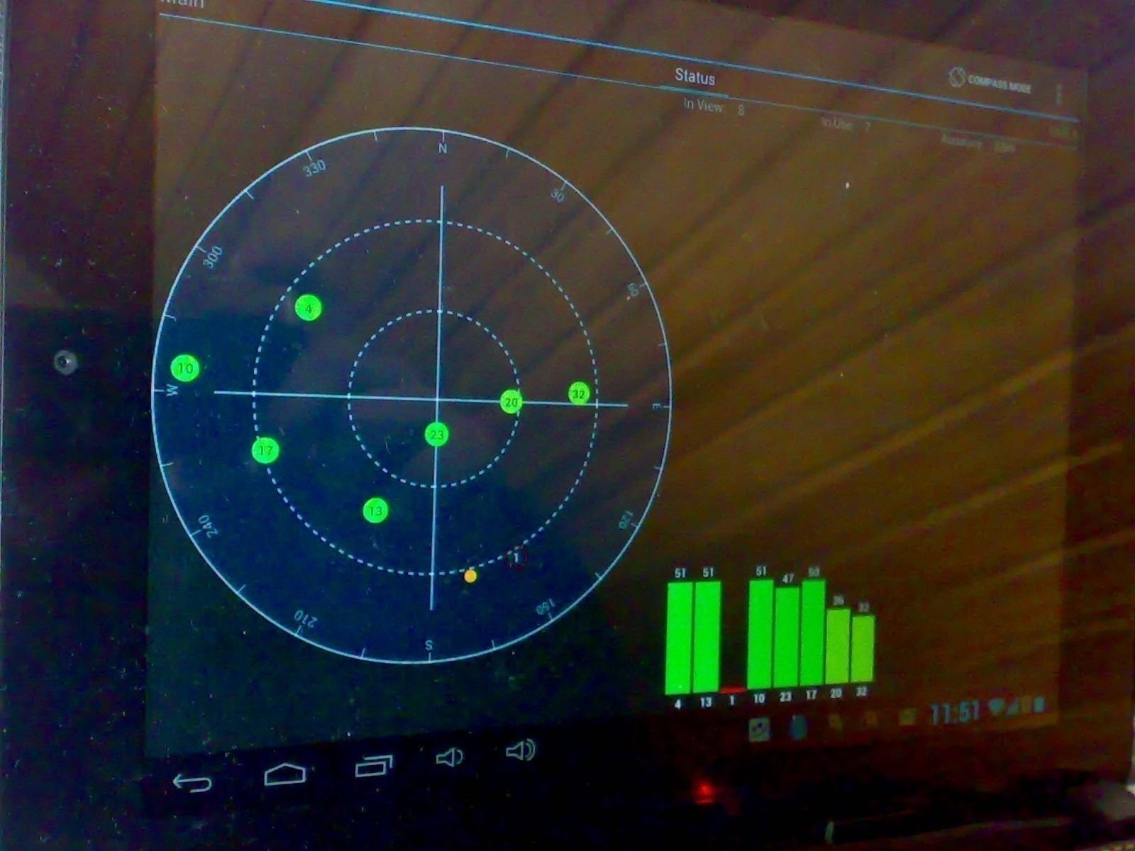

Es gibt mehrere Programme zur Anbindung der externen Bluetooth GPS Maus im Android App Store z.B. Bluetooth GPS Provider. Einfach unter Bluetooth GPS suchen. Dann den Modding/Mock Modus aktivieren und erweiterte Programme zulassen und unter Bluetooth GPS Maus mit Passwort 0000 oder 1234 pairen. Dann über Appstore GPS Test herunterladen und starten. Das GPS Signal springt von rot kein GPS auf gelb aber nicht auf grün, d.h. Satelittenempfang zwar im GPS Provider da aber nicht im GPS Test Programm. Leider simulieren auch diese Programme nicht die fehlende interne COM0 oder COM1 Schnittstelle in Android System unter GPS Einstellungen. Die meisten Naviprogramme springen in den Android GPS Menuepunkt der fehlt aber beim Android Jelly Bean 4.1 vom X10 Dual+. Lösungsansatz: Die Softwareentwickler simulieren diesen Menupunkt als Schnittstelle oder es gibt die Möglichkeit auf ein vollständiges Android upzudaten, dazu beide rechte Tasten beim X10 beim Einschalten gedrückt halten. Vielleicht gibt es je nach Austtattung der Hardware des Touch PCs verschiedene Android Versionen. Man bräuchte d.h. ein Android 4 von einem Touch PC der auch eine GPS Maus intern als Hardware verbaut hat. Dann brauchte man nur den Haken unter GPS Einstellung zu setzen und es müsste die Satelitten auch in der Navisoftware angezeigt werden.
Mit SirfstarIII NMEA Bluetooth GPS Maus BTGPS74R und Bluetooth GPS App erfolgreich gepaired mit GPS Maus Passwort 0000 und Satelliten Empfang 6 Satelliten mit NMEA Log einwandfrei. Nur Android Systemunkt GPS Einstellung zur Navischnittstelle GPS ON fehlt in Jelly Bean 4.1. Wer kann hier weiterhelfen wie man soetwas in in Android system und Google Maps implementiert?

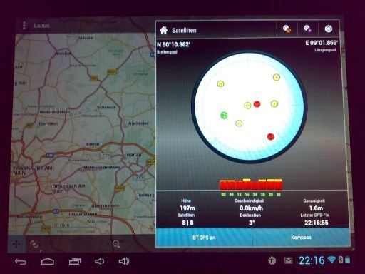

Hurra geschafft. Die App Locus Free zeigt GPS ON wenn ich Bluetooth GPS mit bereits in den Systemeinstellungen erfolgreich mit Passwort 0000 gepairter externer Bluetooth Sirf III GPS Maus aktiviert habe. Andere Naviprogramme wie GPS Test, Google Maps, Route 66, Navigon, Navgear(Igo8), Ndrive, Sygic, TomTom verlinken einfach wie das Widget GPS ON/OFF auf die Android Systemeinstellung GPS Empänger aktivieren und die Fehlt bei allen Dual X10 außer dem Modell X10 Dual+ GPS dort ist die Einstellung im Android auch vorhanden. Also einfach die App Locus Free aus dem Appstore installieren dann vierten Menuepunkt Navigation auswählen und in den Locus Einstellungen Bluetooth GPS Maus mit Häckchen aktivieren und die in den Android Systemeinstellungen Bluetooth AN bereits gepairte externe Bluetooth GPS Maus mit Namen verbinden. Unter freiem Himmel bekommt Ihr dann Satelliten angezeigt und die Karte aktualisiert sich auf aktuellen Standort. Vielleicht lohnt sich dann Locus Pro als vollwertiges Naviprogramm. Gerne um Bekanntgabe weiterer Naviprogramme die in den Einstellungen externe GPS Maus anbinden lassen.
Anbei die nötigen Einstellungen:
Andoidsystemeinstellung: Bluetooth AN
externe SirfIII Bluetooth GPS Maus mit voller Batterie einschalten
Bluetooth Gerät mit Name xxGPSxx auswählen pairen
Passwort standard 0000 eingeben
Wenn Bluetooth Gerät erfolgreich gepaired ist kann man rechts neben GPSMausNamen auf Einstellungszeichen klicken und bekommt gepaired angezeigt
Locus Free oder Pro starten und Navigation auswählen.
Auf Karte oben rechts das linke GPS Zeichen anklicken.
Dann wieder linkes GPS und Ortungssymbol anklicken und Bluetooth GPS aktivieren. Name der GPS Maus wird angezeigt und auf verbinden klicken.
Internes GPS auf AUS stellen also deaktivieren
Nun erscheint GPS AN und Kompass, die Satelliten und GPS Daten werden fix aktualisiert und die Karte springt zum aktuellen Standort. Viel Spass beim offline Navigieren mit externem GPS Empfänger ohne Gebühren!
