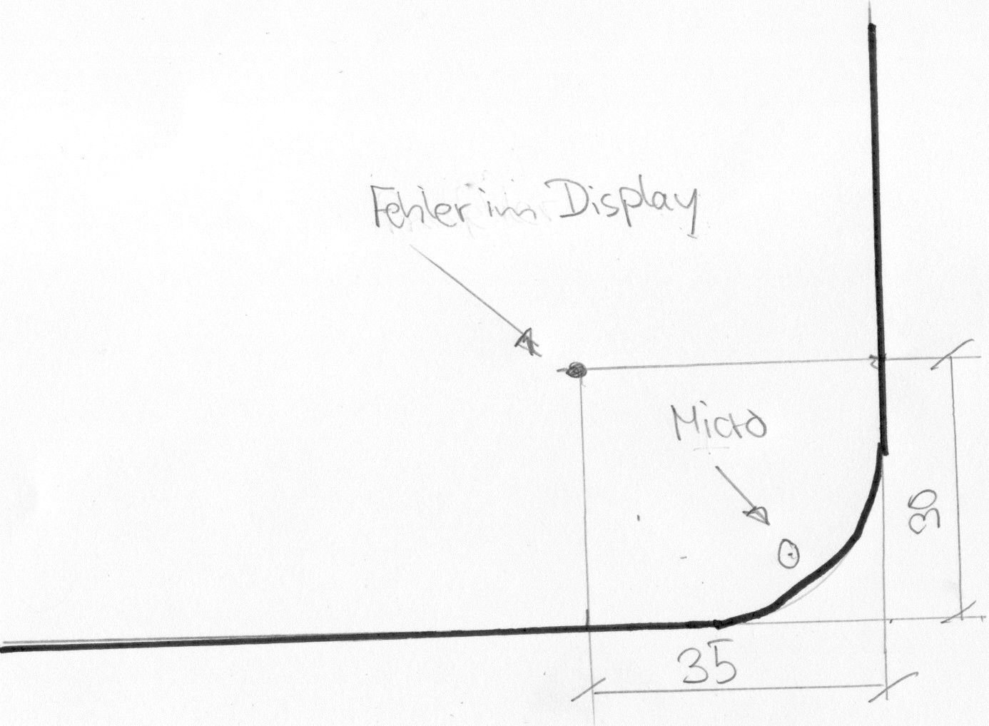

Hi,
Ich habe ein Gerät, welches so Ende Januar oder Anfang Februar geliefert wurde, also keines aus der ersten Marge:
Die Verarbeitung ist wirklich top, aber dieser/ein Punkt-Fehler in der rechten unteren Ecke im Display ( bei mir von der rechten Seite ca. 3,5 cm, von unten ca. 3,0 cm) ist auch bei mir vorhanden.
Gruss Tom
Wenn das Loch bei Deinem Gerät außerhalb des eigentlichen Displaybereichs ist, also im schwarzen Rand, dann ist das das Loch zum Mikrofon!
Hi,
Nein mit dem Micro habe ich es nicht verwechselt. Schau dir mal das Bild im Anhang an (Bemaßung in mm)
Dahinter sitzt das Mikrofon, das Loch muß also da sein.
MfG
Wie oft denn noch:
Ich meine nicht das Micro. Der Punkt ist etwa 2,5 cm vom Micro entfernt.
Also bei meinem X7G befindet sich an dieser Stelle kein Loch. Display ist einwandfrei. Mein Touchlet wurde am 24.01.2012 geliefert und hat die Los-Nr.: 95036-PEARL. Vielleicht hilft diese Angabe ja bei der Lösung des Problems.
Viele Grüße Dieter
