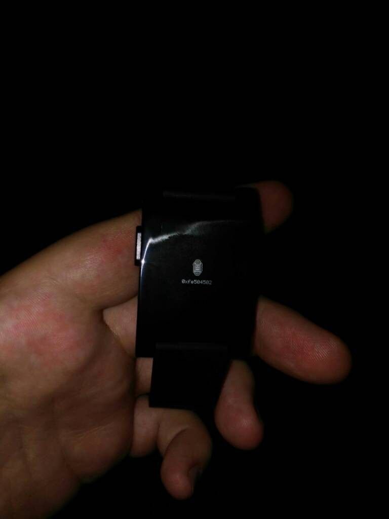

Hallo ich habe eine Pebble watch mit schwarz weiß Display bekommen und wollte die gerade probieren da steht nun eine Fehlermeldung 0xfe504502 gegooglet habe ich schon hat jemand von euch das auch gehabt und kann mir vielleicht ein Tipp geben oder muss ich warten bis der Akku leer ist? Firmware update machen oder kann man das in dem Fehler Zustand aufspielen?
Hier nochmal der Anhang ein Foto von der watch mit dem Fehler
Fehler gelöst und zwar wie folgt
The best way to remedy this error is to begin with your watch in Recovery Mode. If it is not already, please simultaneously hold your Back, Up, and Select buttons for 40 seconds. The screen will change to let you know when you have entered Recovery Mode. Exit your Pebble app.
Next, you will need to forget the pairing on your mobile phone: go to Settings > Bluetooth > locate and the connection, then tap forget or unpair. Relaunch your Pebble app. From here you will need to set up (re-pair) your watch using the Pebble app walkthrough. Once you are re-paired and connected, you will be prompted to update to the latest software.
If you are unable to complete these steps then please try a full battery discharge:
1) Completely discharge the watch until the battery runs out.
2) Try turning on the watch by pressing the select (right-middle) button. You should see the Pebble logo briefly, then black. Continue to do this until you no longer see the Pebble logo and the watch is unresponsive. (This will clear out any residual power left in the battery)
3) After verifying that the watch is completely discharged, plug the USB end of your charging cable into a power source, then connect the watch. Allow it to charge for at least an hour then turn on the device by holding the select button with the device on charge.
If this doesn't solve the problem, just reply back with a photo of the error and we'll continue to help!
Best,
Pebble Support
Also wenn man diesen Fehler hat einfach Battery Tod gehen lassen dann sich vergewissern, dass die Uhr wirklich aus ist und das durch einmal auf select drücken und dann einfach den USB Lader dran und ne Stunde laden lassen dann mit der Uhr verbinden bei mir war sie im Recovery ausgekommen da ich den oberen Teil der Anleitung befolgt habe da muss man raus und Bluetooth unter Einstellungen anschalten und dann geht das pairing auch. Desweiteren dran denken falls lollipop vorhanden Uhr auf neuste Firmware zu flashen seit dem her bin ich echt begeistert und sie funktioniert auch mit einem huawei g7 :)
