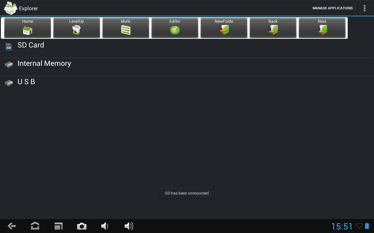

hallo, habe mein pipo geupdated....leider erkennt es nicht mein usb dongle (stick) und meine micro sd.... es kommt immer die meldung "SD has been unmounted"
wie bekomme ich zugriff auf die karte? habe jetzt die firmware tnt geupdated und konnte einmal auf den stick zugreifen - danach ging es wieder nicht.
die microsd ging bis dato noch gar nicht.
der usb stick habe ich fat32 formatiert.
danke für eure hilfe

wenn ich in den explorer (file manager) öffne und dann auf auf SD card oder USB klicke kommt die meldung mit dem unmounted.

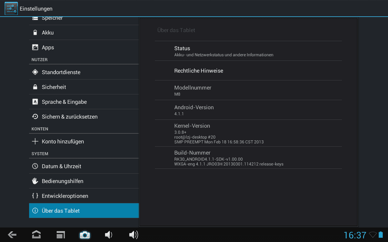

Kannst Du noch einen Screenshot der Einstellungen "Über das Tablet" machen, das ist der untere Punkt bei den Einstellungen?

Nach dem Screenshot bist Du nun in der aktuellen Software.
