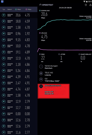

Habe bei meinem Tablet Pipo M9pro Wifi only mit gerootetem Android 4.4.2 teilweise Geschwindigkeiten, auch nach dem Profilwechsel durch O2 am 22.4.2020, die bei < 6Mbps liegen, obwohl an einem anderen Tablet(T906) mit Android 8.1 zur gleichen Zeit 23,4Mbps beim Speedtest mit Ookla erzielt werden. Siehe Foto.
Tarif: O2 my Home S Plus, d.h. bis 25Mbps erreichbar.

Verstehe das Problem ehrlich gesagt nicht. Dein Tarif gibt maximal 25Mbps her, das Tablet erreicht 20,6Mbps. Ist doch alles i.O.
Das dein DSL-Anschluß für bis zu 100Mbps ausgelegt ist, ist dabei völlig irrelevant, da dieser durch den Tarif gedrosselt wird.

20,6Mbps war der absolute Bestwert, es sind jedoch viele Werte weit unter 50% der max. möglichen Bandbreite.
Frage: wie ist dies möglich bzw. zu erklären?

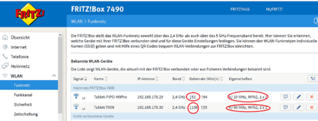

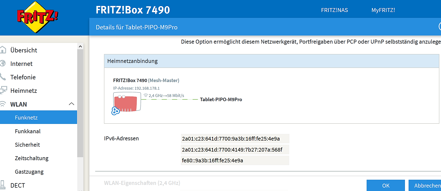

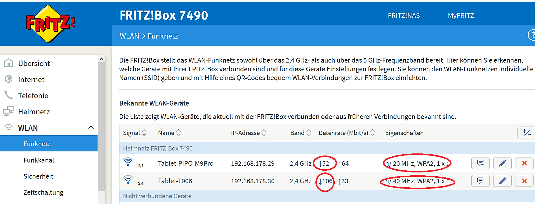

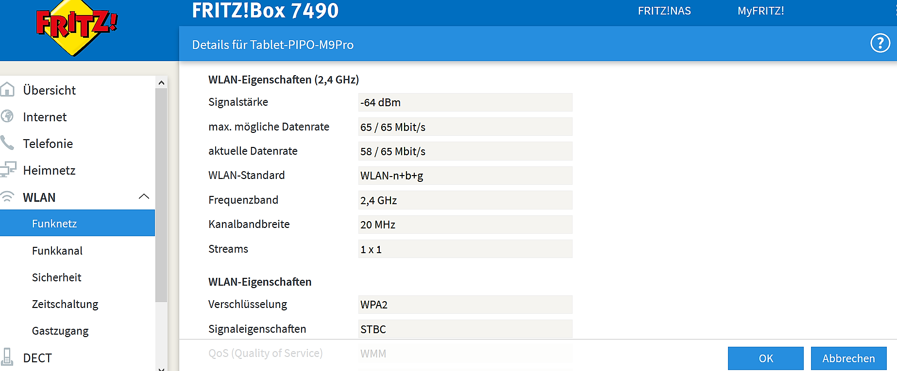

Hier noch Screenshots von den über WLAN verbunden Tablets mit ihren unterschiedlichen Werten aus der Fritzbox.
Vielleicht hilft dies den Experten hier im Forum die unterschiedlichen Mbps bei Tablet Pipo M9pro zu Tablet T906 zu erklären.

Ich bin kein WLAN Experte aber könnte es etwas mit MIMO ( Multiple Input Multiple Output, Nutzung mehrerer Sende- und Empfangsantennen) zu tun haben. Das M9pro kann definitiv kein MIMO aber vielleicht dein Tablet T906, so dass es sich über zwei Antennen mit der Fritzbox verbindet und so die Bandbreite verdoppelt.
