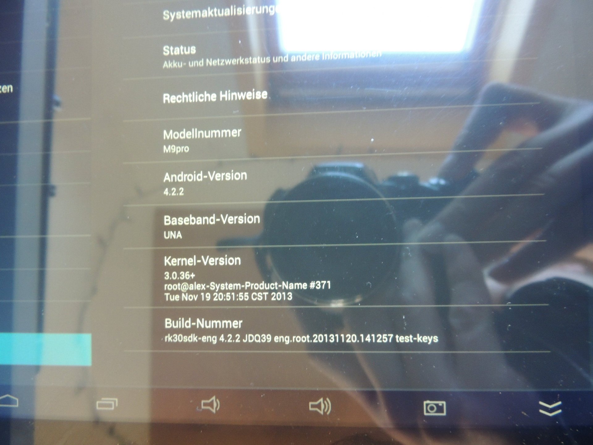

Wie gut ist denn dein Empfang an dem Standort? Welche Firmwareversion (Built ID) ist installiert?

Hallo danke für die antwort also es ist die android 4.2.2 vom hersteller drauf
als anhang ein bild von der build nummer

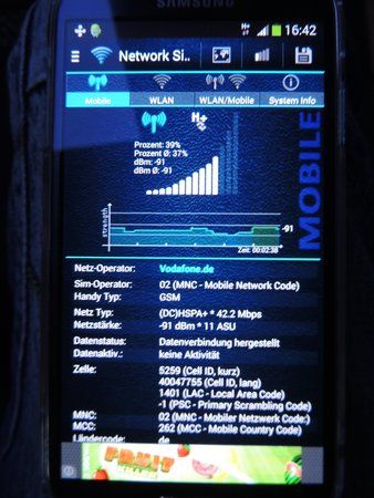

als anhang ein bild von dem signal

GPRS ist das langsamste Protokoll, weniger als ISDN. Deine Signalstärke / -qualität ist am unteren Limit, vermutl. deshalb auch sporadisch Abbrüche. Es sollte mind. EDGE (bis 384Kbps) laufen/möglich sein, dann ist noch eine Reserve drin.
Kannst Du ein Smartphone an der selben Stelle mit der App prüfen? Ist das Signal damit auch so schwach?
Bei mir sind mit dem Smartphone meist 5-10 Punkte mehr drin, mein PiPo ist da generell etwas empfangsschwächer.
Ich hatte vorhin kurz eine Hspa verbindung aber ins internet kam er dennoch nicht und kurz danach war die verbundung auch wieder weg
oben ein bild vom smartfone

teste mal ein neuere Firmware, deine ist von November es gibt noch eine vom 09.12.13, findeste im firmware thread von mir, evtl wurde da etwas behoben mit dem 3g empfang
