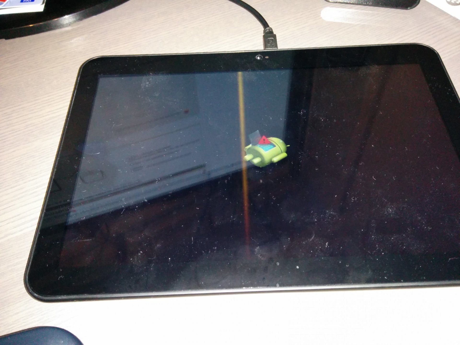

Ich habe ein M9 Pro ohne 3G. OTA wird mir kein Update auf 4.4.2 angezeigt. Also wollte ich das so flashen. Wenn ich im "Rockchip BatchTool v1.7" auf Switch klicke, hängt sich das Gerät weg. Und wenn ich die ADB Konsole per RESET + POWER starten möchte, kriege ich nen Bild von einem toten Android Männchen mit nem roten Schild im Bauch.

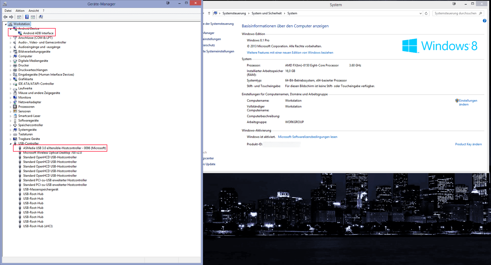

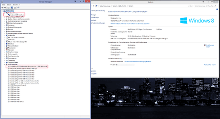

Leider klappt das bei mir nicht. Ich habe keinen Intel USB-3 Controller. Ich hab mal einen Screenshot meines Geräte-Managers angehängt. Außerdem einen Screenshot des Fehlers, wenn ich von Hand in die ADB-Konsole booten möchte.
Ich hab es trotzdem mal mit dem Intel Treiber probiert, aber auch mit abgeschalteter Treiberkennung ließ der Treiber sich nicht installieren, weil Treiber und USB-Controller nicht zusammenpassen.

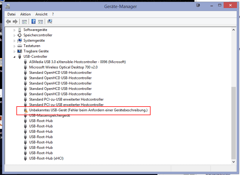

Hab noch nen Screenshot angehängt, wie es aussieht, wenn ich im Rockchip Batch Tool auf Switch klicke (Bild 3).

Ich habe da noch einen weiteren thread zum Thema Win 8.1 gefunden. Vielleicht hilft der ja weiter::unsure:
Windows 8.1
Windows 8.1
Unglaublich, aber das tut :drool:
Vielen Dank für den Link. Wenn Ihr den übernehmt, weist die Leute drauf hin, den HUB nach dem Flashen wieder zurück zu setzen, also zu aktivieren.
Edit:
Ich dachte erst, ich hätte mein Tablet geschossen (Brick). Aber: Es reicht vollkommen, "SUPPORTLOWUSB=TRUE" zu setzen. Der Hub kann aktiviert bleiben. Mit deaktiviertem Hub, bricht er bei mir mitten beim Übertragen der Firmware ab. Ist der Hub aktiviert, tut es zu 100% :thumbsup:

Ok. Temporary workaround for windows 8.1 users until we get the drivers.
  1. Connect your device to the computer in flash mode. The computer will say “USB Device Not Recognized”. Go to Device Manager and you will see your device listed as “Unknown USB Device (Device Descriptor Request Failed)” in “Universal Serial Bus controllers” section
  2. Now in “Universal Serial Bus controllers” section you should also have “USB Root Hub”’s (might be several of them). Click through them and find the one that has “Unknown USB Device (Device Descriptor Request Failed)” in the “Power” tab (should be next to General).
  3. Right click on that “USB Root Hub” and press “Disable”. Now you should have a small arrow pointing down on the USB Root Hub icon and the “Unknown USB Device (Device Descriptor Request Failed)” should have disappeared.
  4. Now you have to go to the folder where the RKBatchTool is located on your system. Find the file "config.ini" and open it. Find the section where it says:
LOGFLAG=TRUE
#SUPPORTLOWUSB=TRUE时,扫描支持full speed usb设备,默认只支持high speed usb设备
SUPPORTLOWUSB=
Write TRUE next to the second “SUPPORTLOWUSB=”
It should be like this:
LOGFLAG=TRUE
SUPPORTLOWUSB=TRUE
Save the file and open the RKBatchTool as usual and you should see the green square in Connected Devices.
Now you will be able to flash the rom. The flashing process might take longer than usual but it works.
