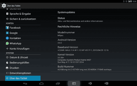

Schick mal ein Bild Einstellungen/Über das Tablet
Jupp, bei mir steht genau das gleiche drin (M9Pro mit 3G). Und es sollte schon das Modell sein, das ich mir gekauft habe. ;)
