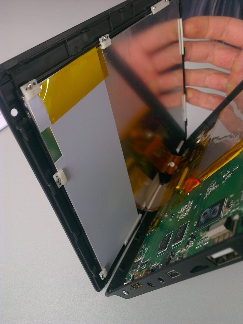

in den nächsten Tagen setze ich mich mal hin und versuche das pipo s2 zu öffnen.
Wenn jemand einen Vorschlag hat, wie man verlustfrei angeht bitte melden :)
so sieht es aus...
Akku hat 4,08 Volt
Jaaaaa :)

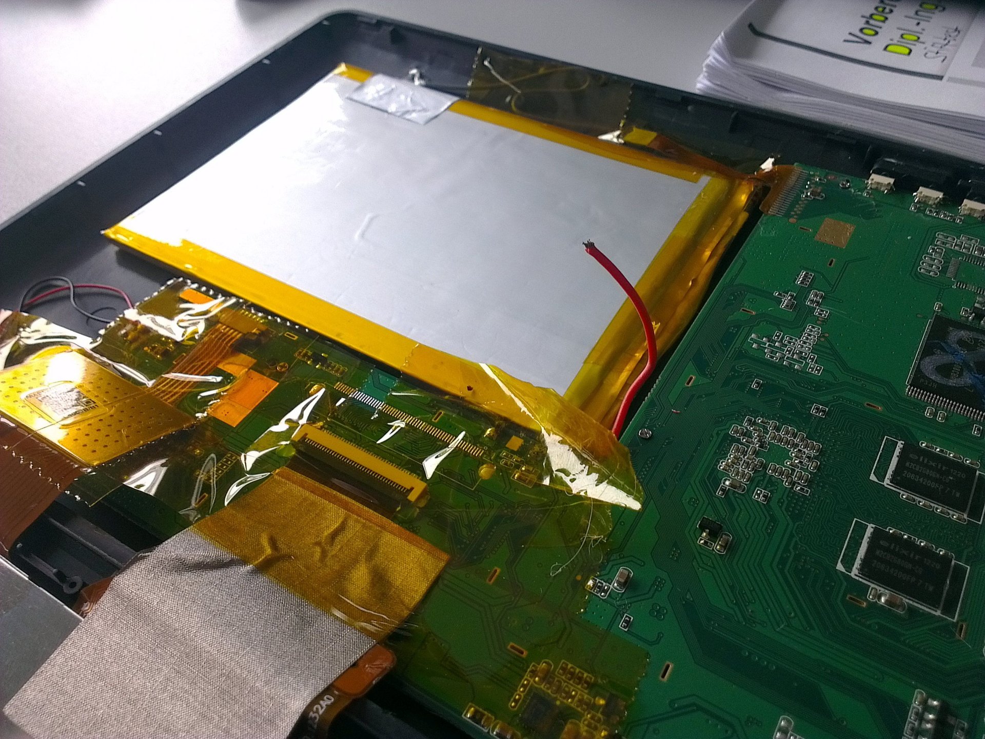

Tablet vom roten Batterie Kabel befreit und eine viertel Stunde gewartet ... ab und zu auf einschalten gedrückt ...
Dann rotes Kabel wieder anschließen und fertig - es geht wieder!

Zum offnen nur mit etwass flaches (plectrum) rundgehen um das gehause und aus einander zwingen? Danke fur die fotos und auskunft, ich werde es selbtst freitag mal probieren.
Freut mich, dass es dir vielleicht auch hilft :smile:
Ich habe einen sehr dünnen Schraubendreher genommen und an der Unterkannte rechts angefangen zu hebeln.
Besser hätte sich Unterkante mittig geeignet!
Danach vorsichtig mit der Hand weiter öffnen und ab und zu mal leuchten wie es dahinter aussieht.
Bei mir sind 2 Nasen gebrochen aber dennoch wieder ausreichend fest beim Schließen...alles OK.
Habe an Unterkante begonnen, damit im Falle eines Problems die unschöne Stelle nicht so gut gesehen wird ;-)
Wenn du fertig bist gebe mal feedback!
Viel Erfolg!
Heute auch diese trick ausprobiert und es funktioniert wieder :)
Ich habe angefangen in mitte wie du gesagt hatte und das hat gut geklapt. Ich habe so ein hobbymesser genutzt, ist eine cm und dann ist die contact area grosser und last sich rundum gut freimachen.
Ich hoffe das dieser berichte andere auch mal weiter hilfen.
Viel vergnugen mit deiner Pipo.
