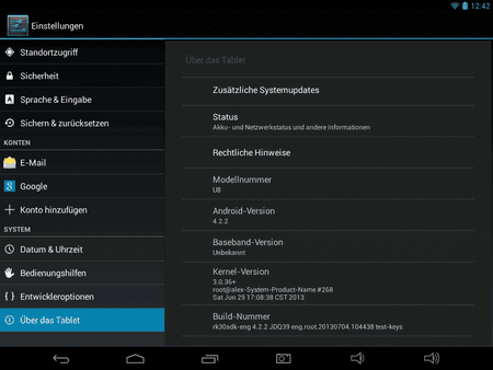

Anbei mal mein momentaner / aktueller stand...
Vermute mal, dass es am Treiber liegt. Entweder hat Windows bereits automatisch den falschen installiert (weiß nicht ob du den noch rausbekommst) oder der ist noch nicht installiert. Dann über den Geräte Manager installieren.
Was auch sein kann, ist dass du usb 3.0 benutzt. Im flash Modus wird das Tablet, warum auch immer, nur an usb 2.0 ports erkannt...
Der ursprüngliche Beitrag von 13:38 Uhr wurde um 13:41 Uhr ergänzt:
...Hast auch noch die alte Firmware drauf. Dann bringt dir die neue auch mehr Performance.
