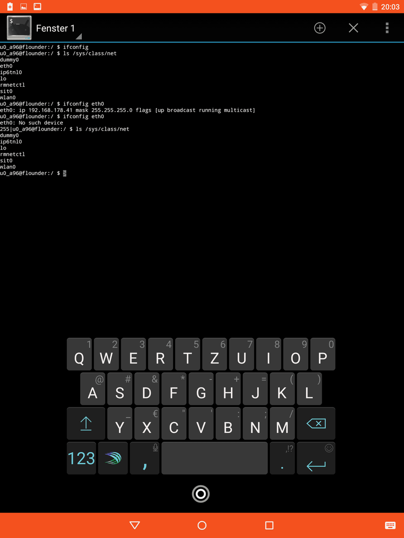

Wird eigentlich Ethernet unter 5.0 standardmäßig unterstützt?
@haimann95:
Kurz: Nein, wird es nicht.
Lang: Wie in den Versionen vorher wird wird es in den XML-Overlays im Device-Tree (unter device/<vendor>/<product>/overlay/frameworks/base/core/res/res/values/config.xml) jedes Gerätes einzeln festgelegt, welche Adapter-Arten dieses Gerät unterstützt. Beispiel:

Zusätzlich muss für jede unterstütze Adapter-Art im Device-Init-Script (inti.<product>.rc) noch eine Supplicant-Prozess gestartet werden, dass dieser auch automatisch eine IP-Addresse usw zugewiesen bekommen kann.
Desweiteren muss das Gerät eine Hardware-Schnittstelle anbieten, die als Ethernet-Adapter genutzt werden könnte, also entweder einen 'Build-In-Ethernet-Adapter' oder einen USB-Port, der als USB-Host genutzt werden um einen USB-Ethernet-Adapter zu betreiben.
Aber das reicht immer noch nicht. Jetzt muss auch noch der Kernel die Hardware unterstützen, d.h. einen Treiber für diese Hardware enthalten. Das mag bei einem 'Build-In-Ethernet-Adapter' noch recht einfach sein, im USB Falle müsste der Kernel aber diverse 'USB-Ethernet-Adapter' unterstützen, damit man sich einen der unterstützen raus suchen kann, der dann unterstützt wird.
Da alle der oben genannten Punkte hochgradig Hersteller/Geräte-spezifisch sind, kann das nicht so einfach von Google 'Zum-Standard' erklärt werden, denn alle die oben genannten Punkte liegen nicht im Einfluss-Bereich von Goggle.
Am leichtesten ist es, wenn man sich ein Gerät aussucht, das entweder von 'Haus aus' oder durch ein CustomROM oder CustomKernel Ethernet-Support mitbringt.
Reaktionen: Trespassing, Klarooo und B3nder

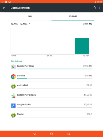

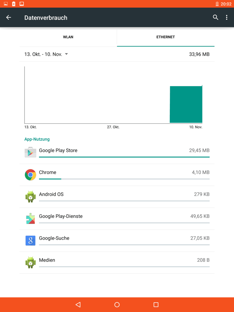

Ich hoffe so, dass Lollipop am 12. ausgerollt wird. Bin so ungeduldig was neue Android Versionen angeht.. :D
Lohnt sich. läuft super (mein mako lief noch nie besser) und ist, finde ich zumindest, echt schick geworden, nette animationen, heller, usw ...
u.k-f schrieb:
@haimann95:
Für keine Unterstützung, funktioniert es mit einem 10€ Adapter aber
perfekt. Im Gegensatz zu android 4.4 (nex 10) ist bei 5.0 auch der Support bereits implementiert beim Einstellungen Menü.
