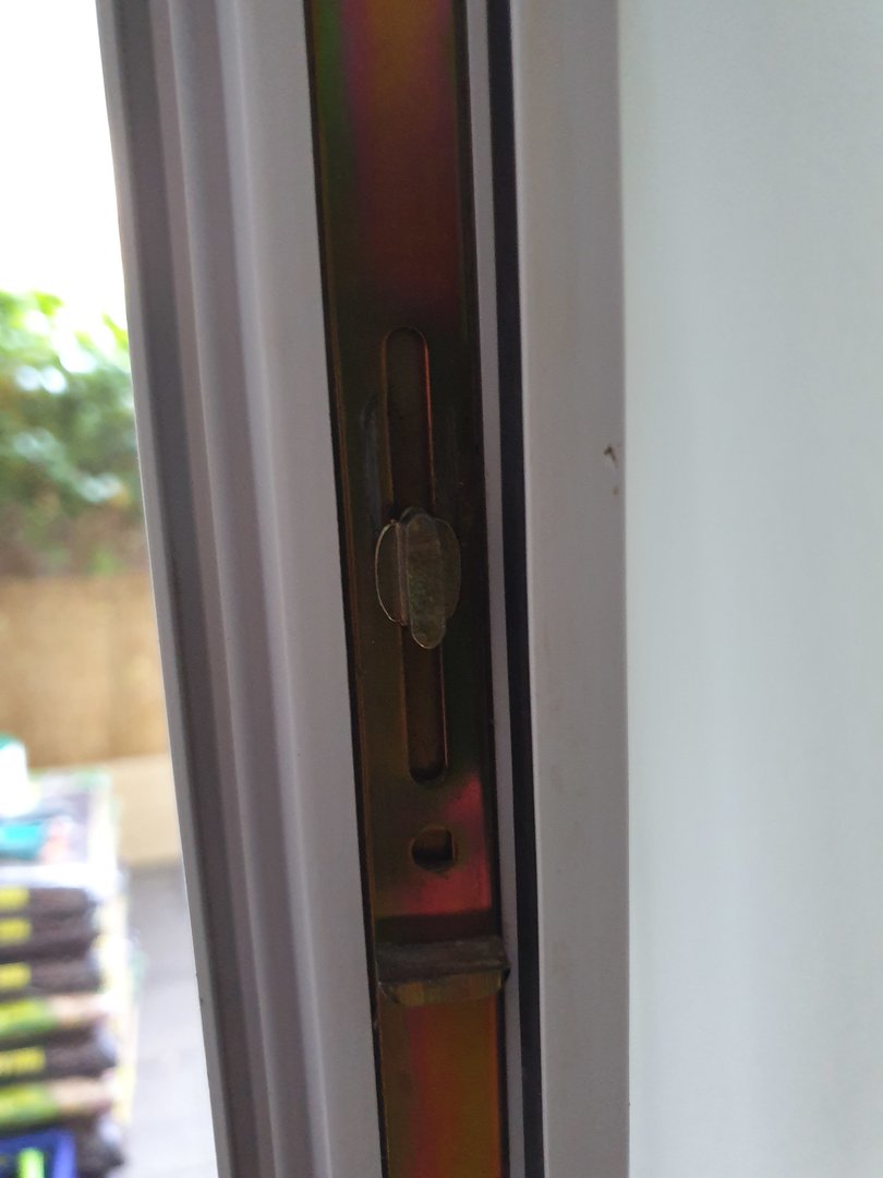

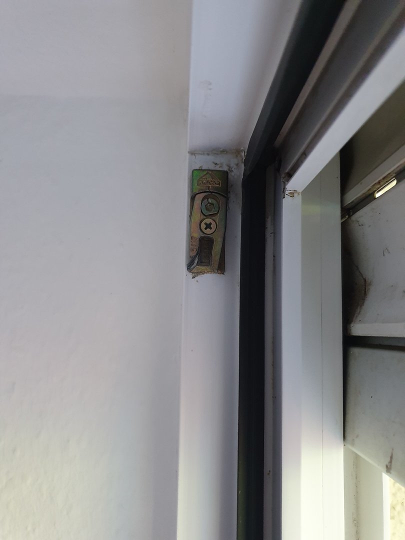

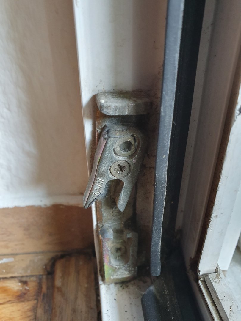

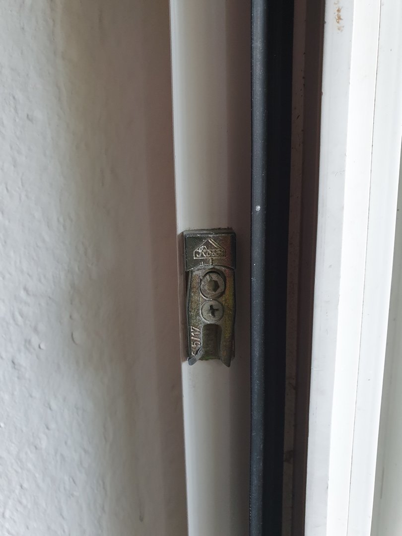

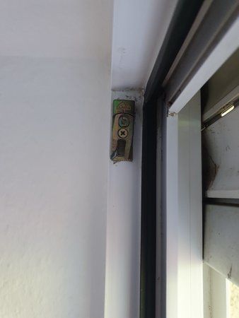

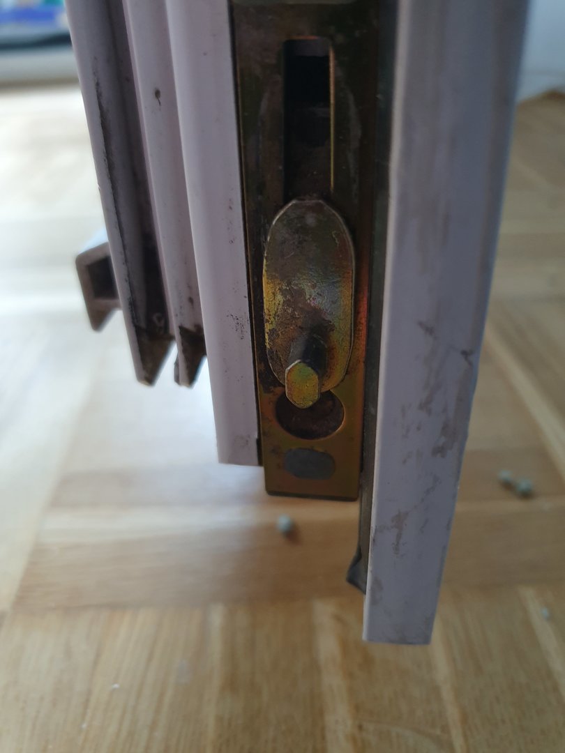

wie aus dem Betreff bereits ersichtlich haben wir festgestellt, dass die Balkontüre nicht richtig schließt. Der Wohnungseigentümer ist bereits informiert, der ne Firma kommen lassen wollte. Nun wollt ich euch fragen, ob sich jemand damit zufällig auskennt und mir sagen kann, ob ich da net selber was machen kann.

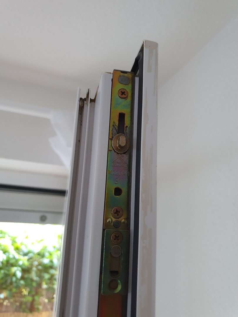

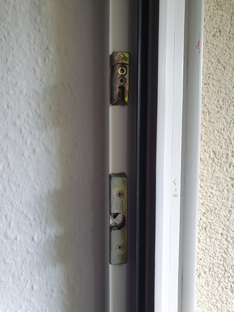

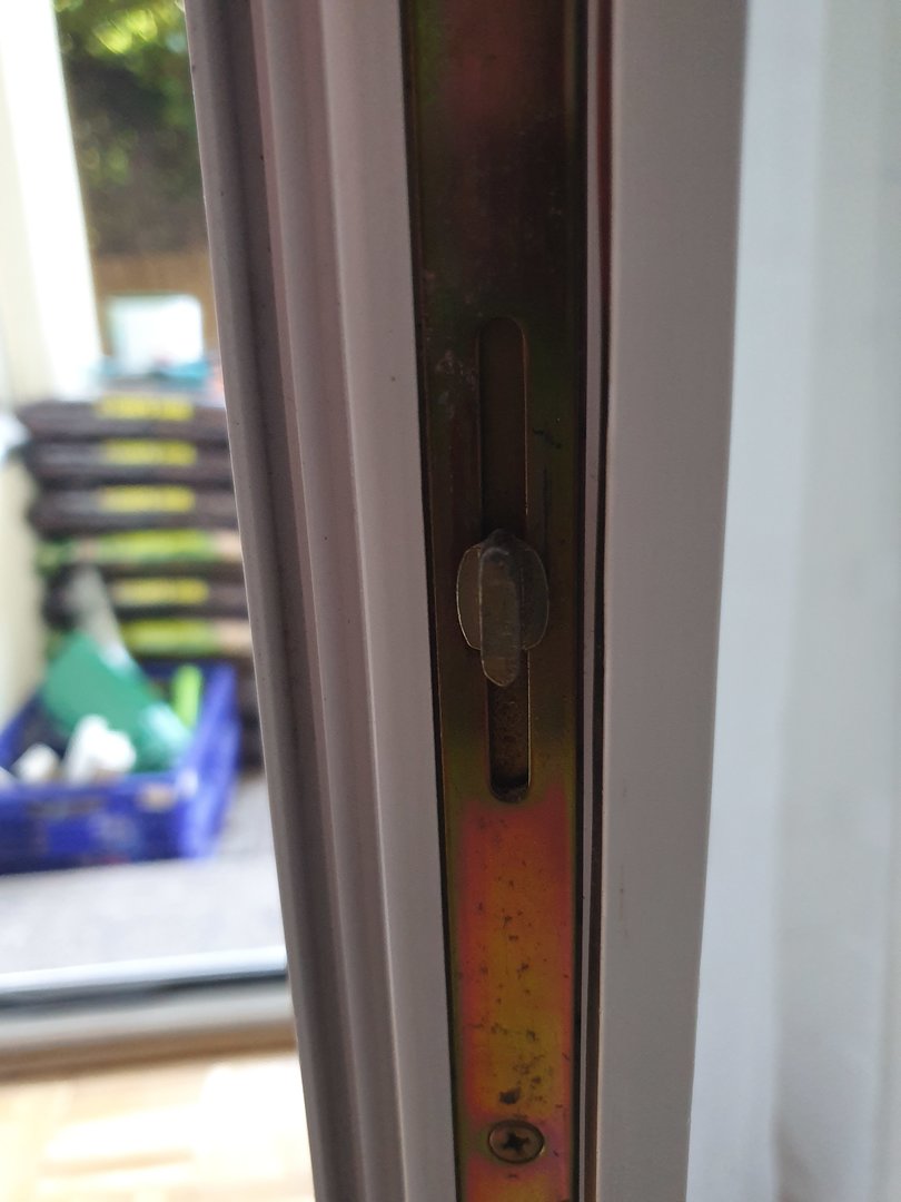

Ich hab mal Fotos gemacht von den Scharnieren. Vielleicht erkennt da ein Fachmann von euch schon, ob man da einfach bloß an den Schrauben drehen muss oder ob da doch jemand kommen muss.

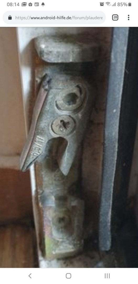

Das sieht aus, als wenn es an mehreren Stellen gebrochen ist!

Einige der Verriegelungen sind schräg oder am Ende abgebrochen. Das liegt aber wohl eher daran das sie mit der Zeit etwas locker geworden sind bzw. man bei Öffnen der Balkontür nicht den Türgriff komplett öffnet und dann an der Tür zieht. Daher sind einige Druckgußteile am Ende abgebrochen. Die anderen Teile welche schräg sitzen müssen gerade gestellt und dann alle Teile justiert werden. Kann man selber machen, aber wenn der Vermieter eine Firma schickt, würde ich die Finger davon lassen, weil es sonst auf Eigenverschulden hinauslaufen könnte und Du die Firma selber bezahlen musst.

Das ist dann was Anderes. Ich würde erstmal die Firma machen lassen.
