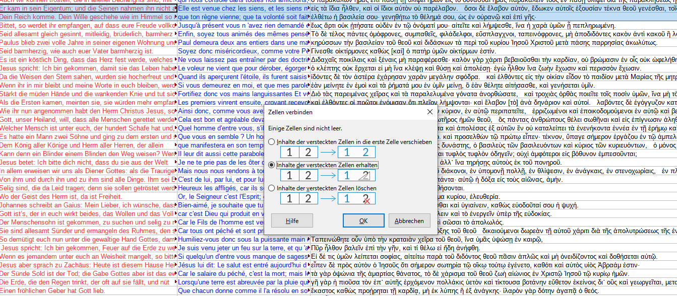

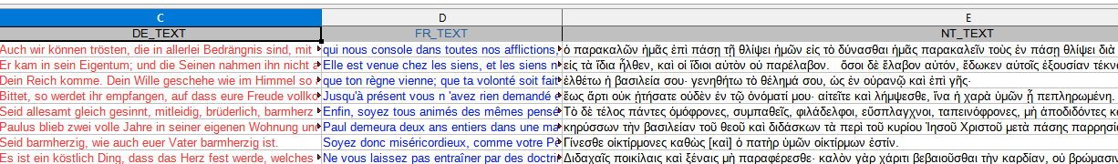

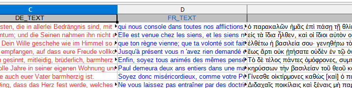

ich will in einer Calc-Tabelle drei Spalten zusammenführen - und zwar für insges. 365 Zeilen. Kann man diese Operation in einem Schritt durchführen.
Das beabsichtigte Ziel: jede einzelne Zeile hat dann in einer einzigen Spalte den Text aus C, D und E.
Und das 365 x untereinander - in also 365 Zeilen.

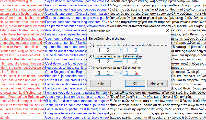

Ich bin nicht sicher welches das richtige Tool ist - habe diese Option schon ausprobiert. Aber für die gleichzeitige Bearbeitung von 3 Spalten (oder etwa vier) die gleichzeitig 365 Zeilen einbeziehen und verarbeiten habe ich noch nicht den passenden Weg gefunden. Auch das unten gezeigte Tool habe ich bereits ausprobiert.
Was meint ihr denn - welches Werkzeug u. welcher Verarbeitungsschritt hilft hier weiter!?
VG Say

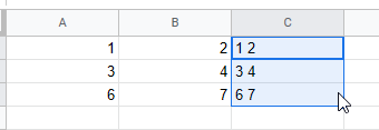

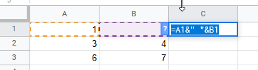

So?
Ergebnis:
Dann dort anklicken, festhalten und runterziehen:
Ergebnis:

Ich kenne auch nur Excel, aber Calc sollte ähnliches ermöglichen:
- Das & verbindet Text miteinander, auf Engl heisst die Funktion concatenate
- Wenn die 365 Zeilen zusammenhängend sind (ohne Leerzeilen), kannst Du auch auf das kleine blaue Quadrat (im Bild oben, Teil des Auswahlrahmens, in der roten Box) doppel-klicken, und Excel erweitert automatisch bis zur letzten Zelle nach unten (praktisch, wenn's mal 10.000 Zeilen oder so sind :) )
- Tip zum Navigieren (auch Excel): Auf die 'Ende' Taste drücken (nix passiert) und danach auf die Pfeiltaste in welche Richtung man möchte, dann springt man automatisch zur letzten Zelle in die Richtung
