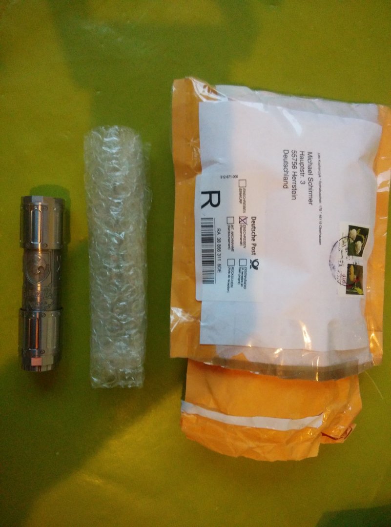

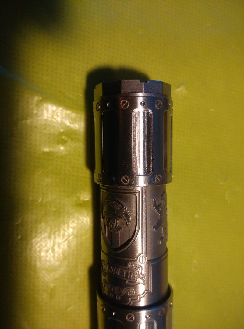

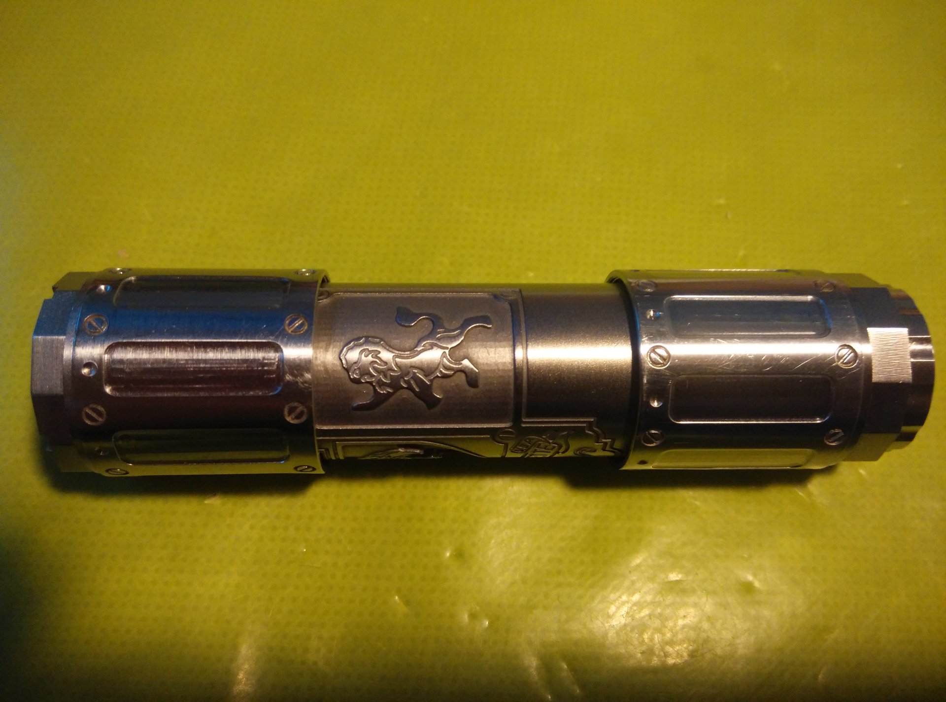

au mann Leute,

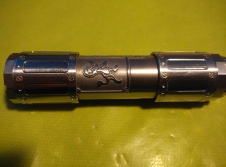

hatte mir auf ebay dieses Teil ersteigert (neu + original),
welches auch heute ankam (gefreut wie´n Schneekönig)
und dann dass:
IMG_20150107_163208.jpgIMG_20150107_163425.jpgIMG_20150107_163510.jpgIMG_20150107_163530.jpg
ohne richtige Verpackung, die 2 kurzen Hülsen verkratzt, Topcap versifft,
und gestunken als ob er im Öltank gelegen hätte :mad:
ok, ok, dachte ich, sch...ss drauf Hauptsache er macht Dampf, nach ordentlich schrubben unter heißen Wasser mit Spüli und Zahnbürste,
also Akku rein, Verdampfer drauf, und siehe da, nix :cursing:
auseinander geschraubt und festgestellt, dass beim Taster der Minuspol gar nicht über den schwarzen O-Ring, Isolator drüber reicht, sprich keinen Kontakt zum Akku herstellen kann :scared:
Gott sei dank habe ich kleine Magnete hier, und einen gleich mal unten auf den Akku,
und tada es dampft (2 Magnete sind mir gleich mal gebrochen)
natürlich war das ein Privatverkauf ohne Rücknahme :crying:
trotzdem mal ne freche Email geschrieben, kam aber noch nix zurück
nun dampfe ich ihn halt erstmal so, bis er sich meldet, wenn nicht mache ich bei ebay nen Fall auf, denn funktionieren muss er ja, ohne selber basteln
ach ja, den Taster kann man nicht wirklich auseinander bauen
NA TOLL
einzige Positive an der Sache ist, dass er bei weiten nicht so´n hohen Voltdrop hat wie befürchtet und gelesen,
sind ca. 0,2 Volt, kann man haben ;)

haben deine 3 Hülsen die gleiche Farbe, also nicht einmal matt und das andere glänzend
das mit dem Voltdrop hab ich auch gelesen, kann ich bei meinem aber nicht bestätigen,
4,0 Volt ohne Last, dann auf 3,8 Volt mit Verdampfer drauf

Kannst du mal ein Foto von dem Taster kontaktseitig machen?

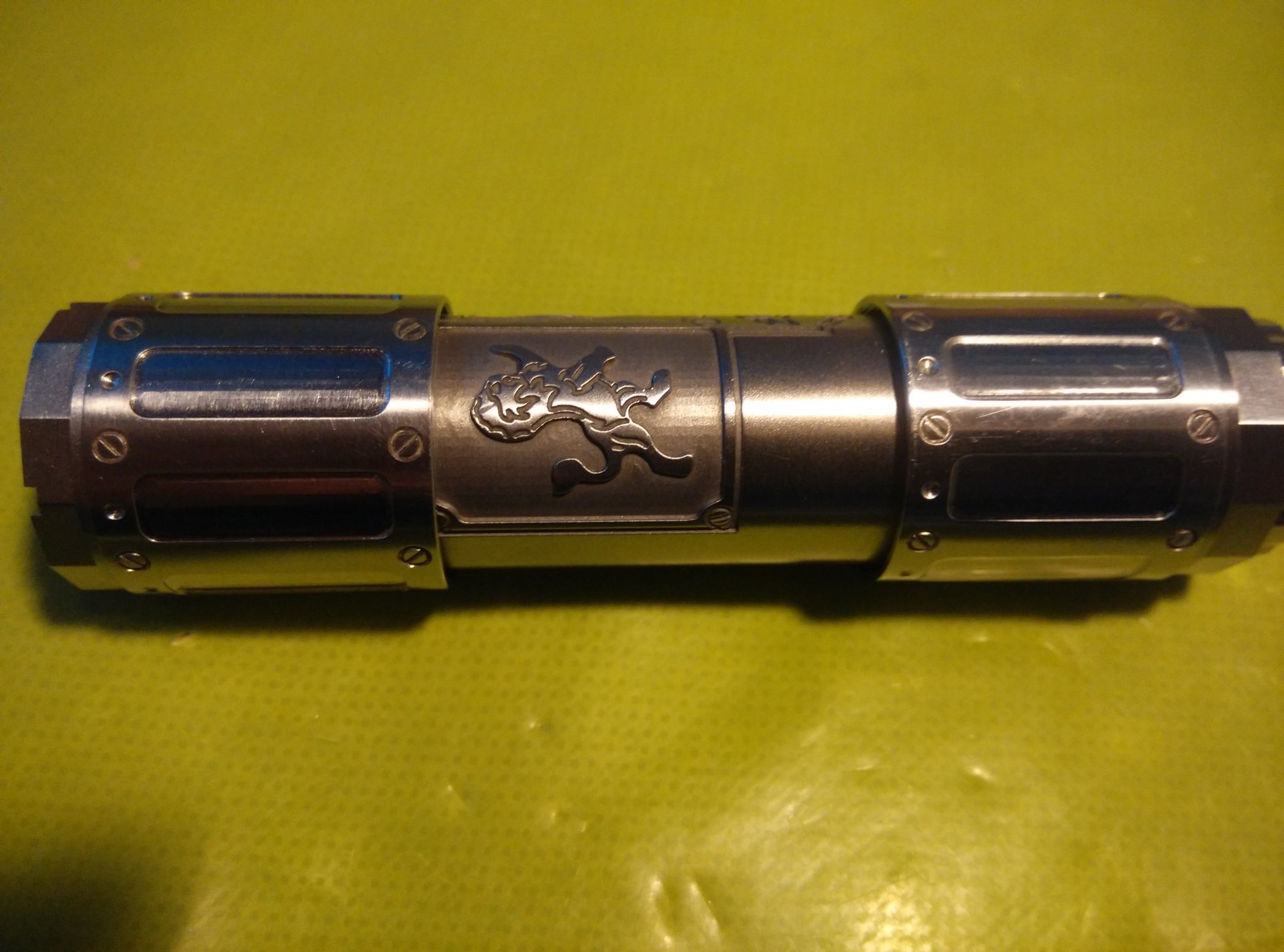

so sieht er aus,
beim zweiten Bild ist der Taster gedrückt

Ich dachte, der Taster wäre so ähnlich wie der vom Maraxus. Der hat oben so einen Plastikring mit zwei Löchern und geht mit ner Spitzzange auf. Deiner scheint aber verpresst zu sein. Geht der Gummiring nicht raus? Oder du ziehst den ein paar mal über Schleifpapier. Der ist ja offenbar nur etwas zu dick.
wäre ne Möglichkeit
aber ich denke entweder ist der Pol einfach zu kurz,
oder der Verkäufer hat selber mal Hand angelegt und den Taster nicht mehr gescheit zusammen gebaut
bis ich nun weiß ob der wieder zurückgeht, wird halt der Magnet benutzt, funzt ja bisher ;)
von euch weiß keiner wie man den Taster aufmachen kann
hab YouTube nur nen Video gefunden wie man ihn wieder zusammen baut, da ist er schon offen
Hast du mal den Link? Vielleicht sehe ich da ja was.
Ok, habs gefunden. Das hier meintest du sicher : button v3 flip v3tronix: http://youtu.be/xA0o6UET8NI
Das ist ja eine dämliche Konstruktion! Der Pluspol ist offensichtlich nur reingesteckt. Ich vermute mal, der Vorbesitzer hat den mit Gewalt zu weit zusammengedrückt, weil der sich evtl mal von alleine verselbstständigt hat. Danach ging er nicht mehr und er hat ihn dir angedreht.
Du kannst nur versuchen, den Button unten zu drücken und den Pluspol von oben mit der Zange rauszuziehen. Das würde ich aber am besten in einer Kiste machen, weil sich mit Sicherheit die Kugel von der Arretierung dabei auf den Weg macht.
Allerdings wird das die Mühe kaum wert sein. Weil wenn er das Ding wirklich mit Gewalt verpresst hat, dann hat er dadurch unten die Aufnahme geweitet und damit musst du den hinterher wieder genauso weit reindrücken.
Eine Möglichkeit wäre, in den Pluspol ein Loch mit Gewinde bohren und eine Messingschraube reindrehen und dann soweit abschleifen, bis es passt.

das mit der Zange kannst du vergessen, hab ich schon versucht, aber der Pol schaut zu wenig raus, als dass man ihn mit der Zange packen könnte
das mit der Schraube wäre wohl ne Alternative, evtl. könnte man damit auch den Pol rausziehen

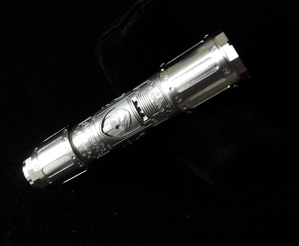

ab €50 gibts den ersten GUS G22 Core als Griechisches Original, für €79 dann in der BB Version mit Ball Bearing (Kugelgelagertem) Feuertaster. Das ist der beste Feuertaster den ich kenne, und ja ich bin inzwischen GUS fan. Ich hab drei Akkuträger, und einen Hybrid aus Griechenland. Das zweite nette GUS Feature ist die SMD Sicherung.
