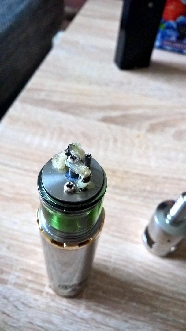

Ich spreche aber von 2 parallel-gewickelten Coils. Also den Draht Doppelt nehmen -> Windungen machen -> 1 Coil fertig ;)
Ich kann Menthol nur in sehr geringen Dosen im Tröpfler dampfen - haut mir sonst die Lunge weg :D
//EDIT: So, habe den Großen Kraken nun auch so gewickelt wie den kleinen. Hatte einen Fehlversuch mit viel zu kurzen dochten. Nun ist er 1:1 wie der kleine gewickelt -> klappt genauso einwandfrei, dampfe bei 0,3 Ohm mechanisch, keine Probleme.
Tipp: Macht die Dochte nicht zu eng!

So habs auch so gemacht und top Ergebnis bei 0.7 ohm. Dochte sind ganz geschmeidig. Schneudest du die bundig ab oder wie ? Hab mein bundig abgeschnitten zur platte.
Ja, ungefähr bündig.
Ganz genau hab ich das nicht hinbekommen, da die coils noch drauf waren, steht max. 1-1,5mm über.
Bei meinem Fehlversuch im großen Kraken hab ich die vorher abgeschnitten, waren dann zu kurz. Wollte das dann mit Watte kompensieren, hat leider nicht wirklich hingehauen, da entweder kein Kontakt zum Mesh oder die Watte wurde zu stark gepresst.
Dampfst du die 0,7 Ohm mechanisch? Wenn ja, dann reicht auch Watte ;)
Freut mich aber, dass ich dir helfen konnte :)
Ja aber die watte schnürrt die Kanäle zu. Dadurch fangt er an zu kokeln. Weil die warte such voll saugt und die dichte expandieren ja nicht (ess)

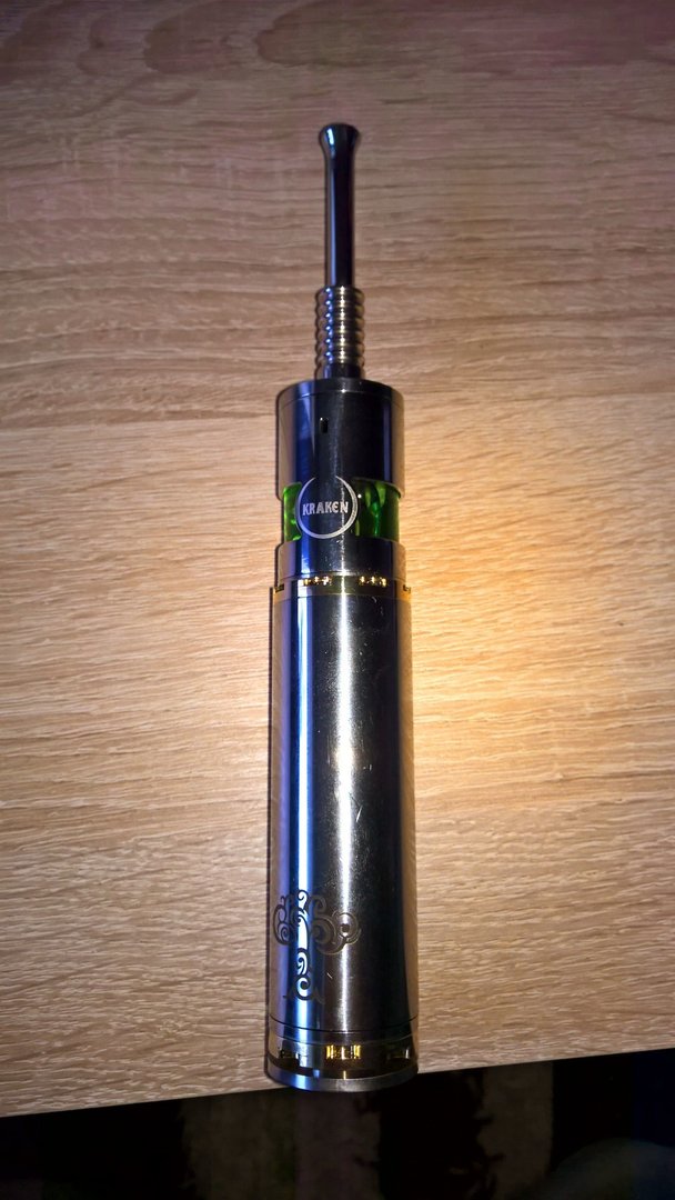

@ remus hier Bild vom großen aufm tree if life.
