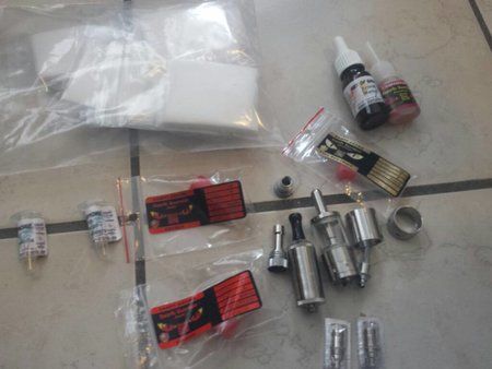

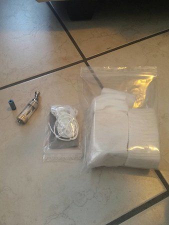

So..fertig mit wanderpaket , erste Bild mein Beitrag zweite Bild,was ich entnommen habe...Dienstag oder Mittwoch geht's wieder auf reisen. .
Edit..natürlich alles USB gereinigt..

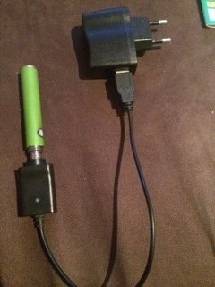

Der Taster blinkt nur kurz wenn ich auflade danach nicht mehr. So sieht das ladegerät aus:
Eventuell Kontakt Probleme. Reinige mal die Kontakte und versuche den vom Akku vorsichtig mit etwas spitzen etwas anzuheben.
Würde ich auch denken. Am besten erstmal richtig sauber machen.
Beim anschließen sollte der dreimal kurz blinken, dann ca. zwei Sekunden ausgehen und dann durchgehend leuchten bis voll. Dann blinkt der wieder ein paar mal und schaltet ab. Beim rausnehmen aus dem Lader blinkt der nochmal paar mal kurz hintereinander.
Ich hab bei meinen Ladern von RedKiwi das Problem, dass die Spinner keinen richtigen Kontakt geben. Ich musste die Lader aufmachen und einen Punkt Lötzinn auf die Pluspole aufbringen. Jetzt geht's, zumindest meistens. Oftmals muss ich die aber auch ein paar mal reindrehen.
Beim anschließen blinkt der Taster 3 mal aber er leuchtet nicht bis er voll ist. Seit Anfang an schon nicht.
