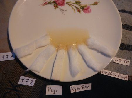

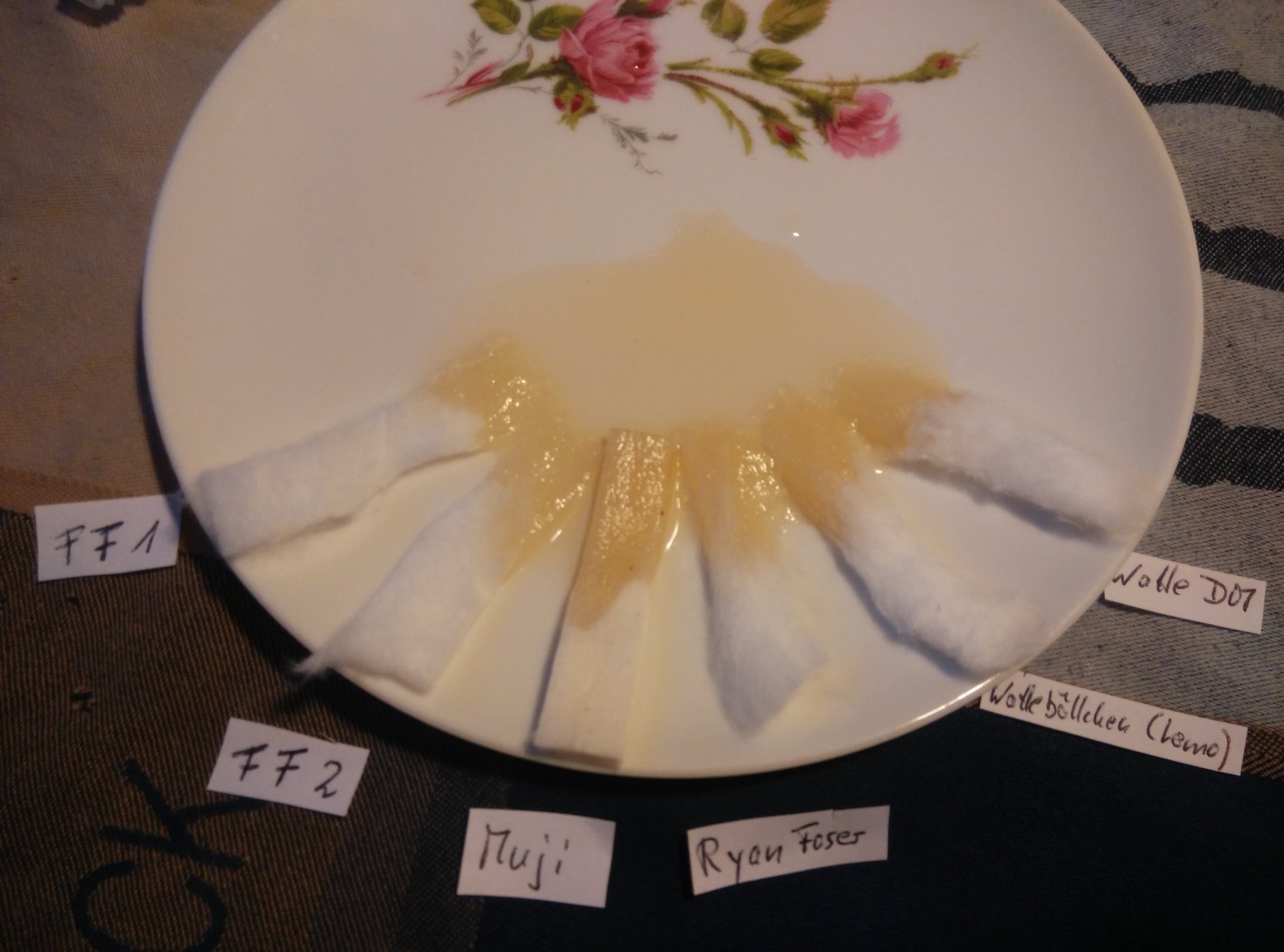

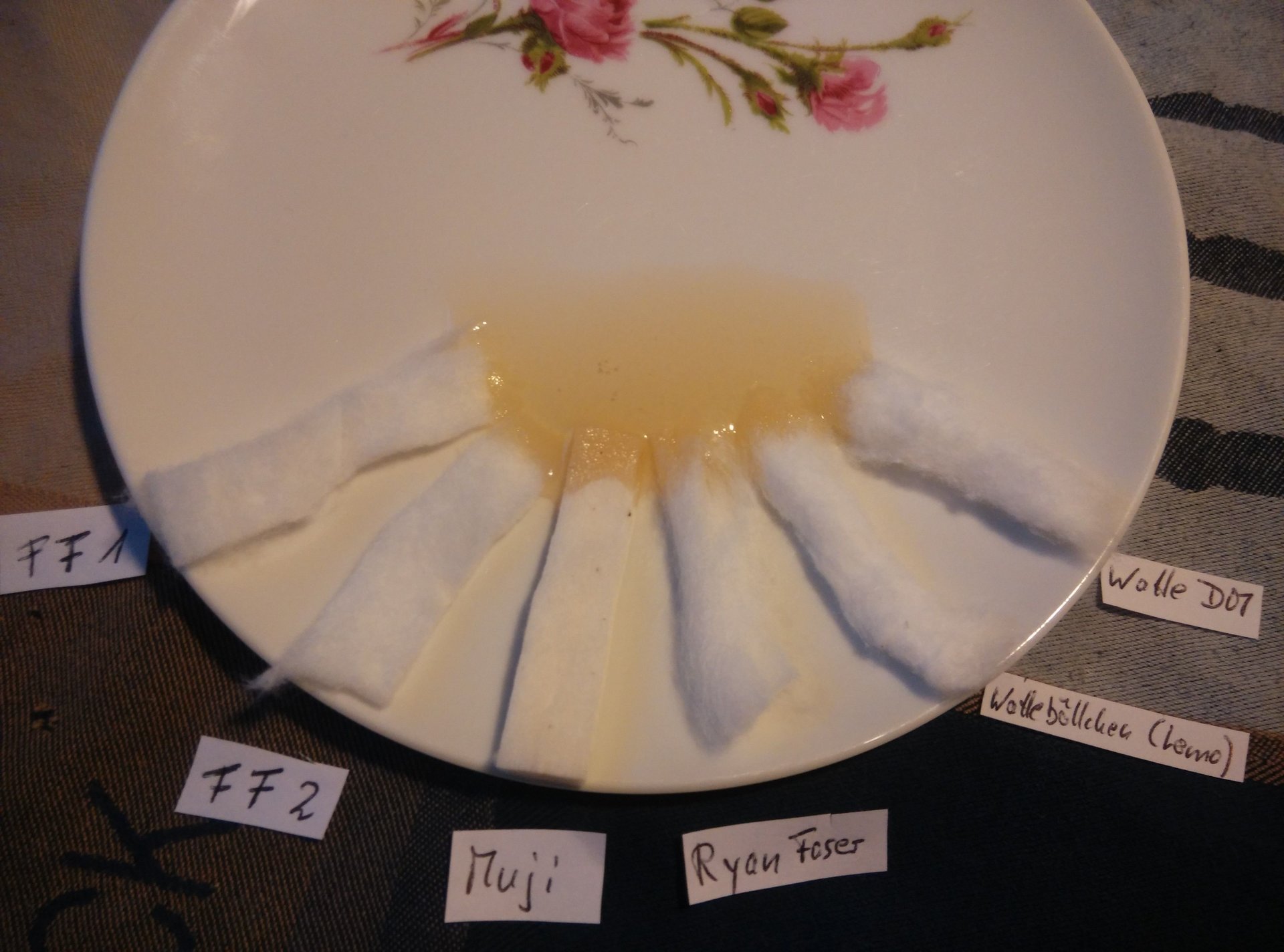

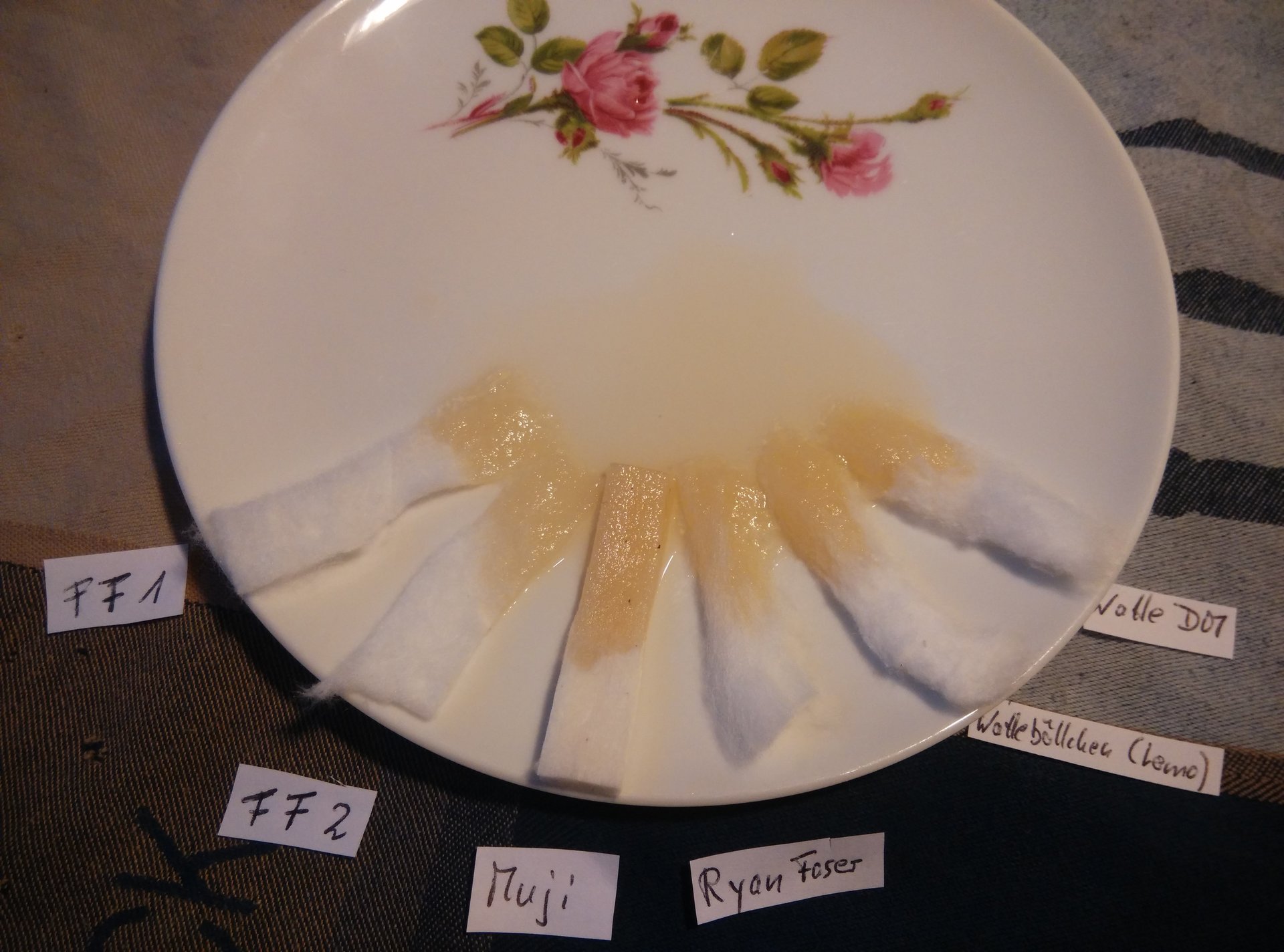

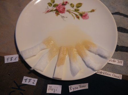

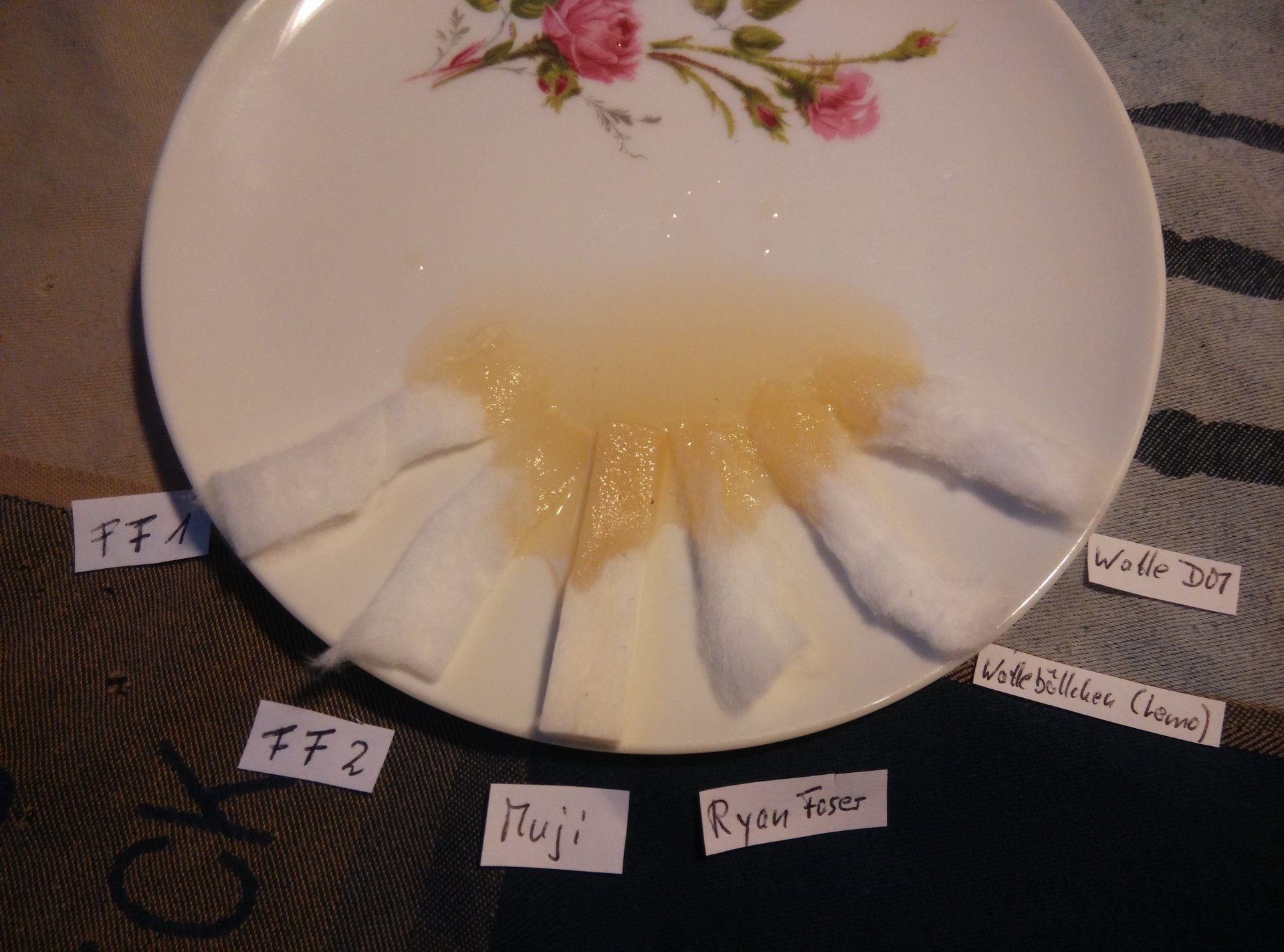

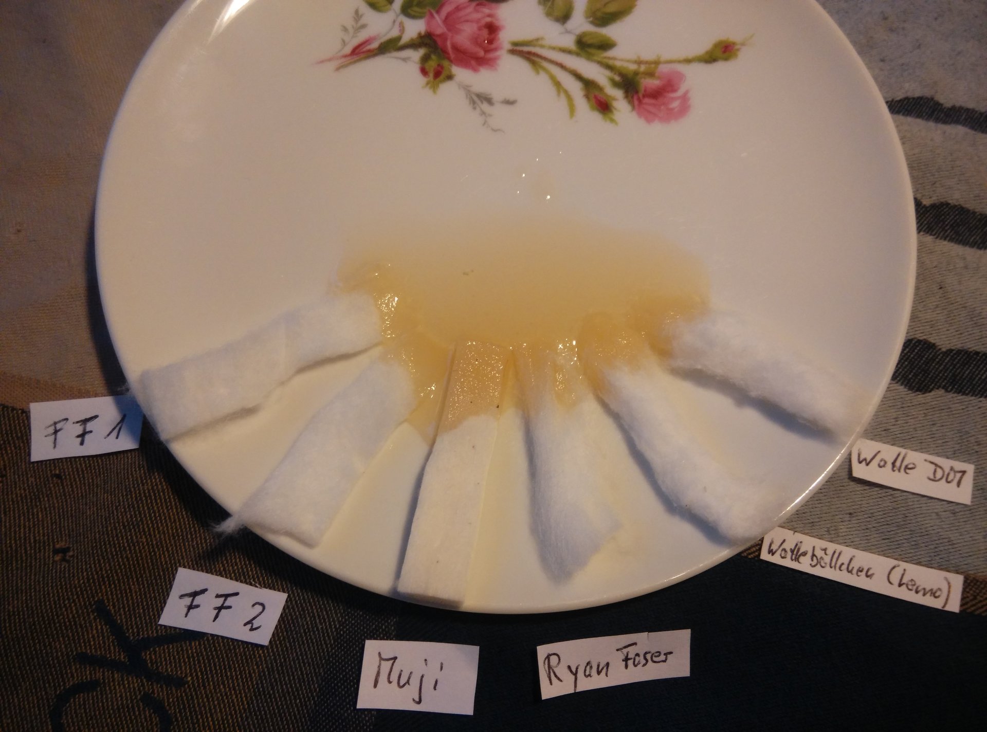

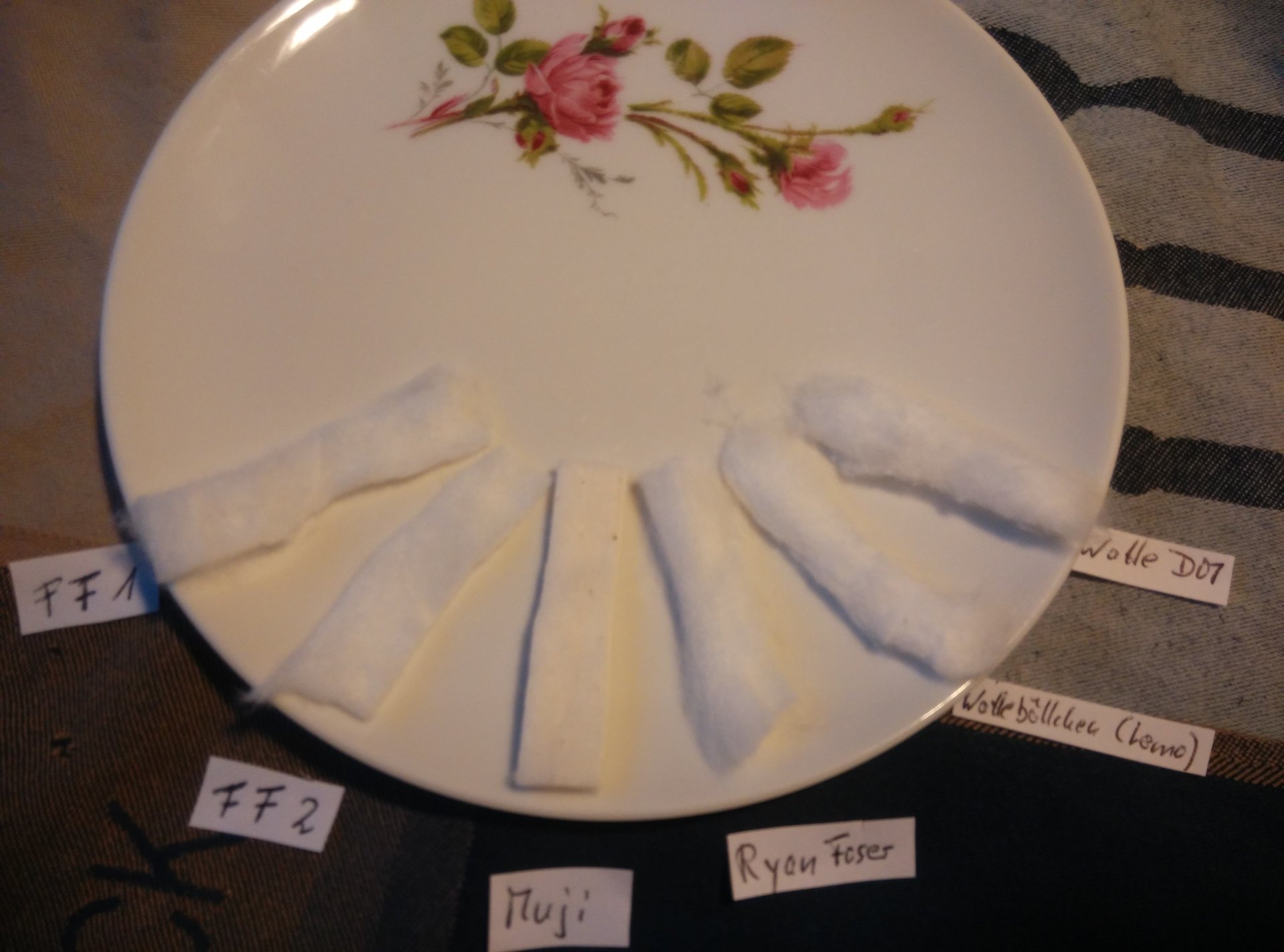

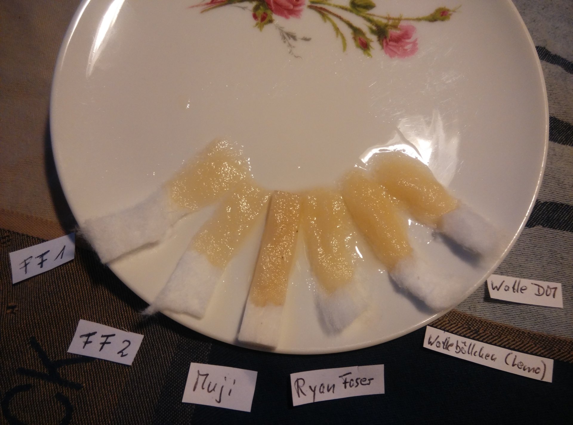

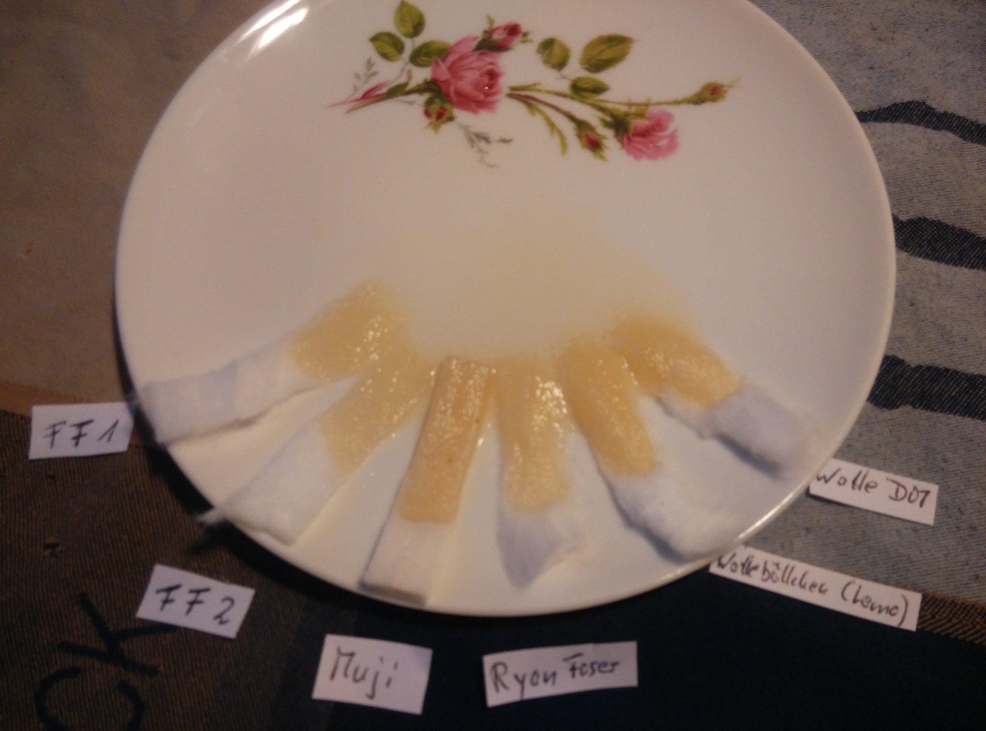

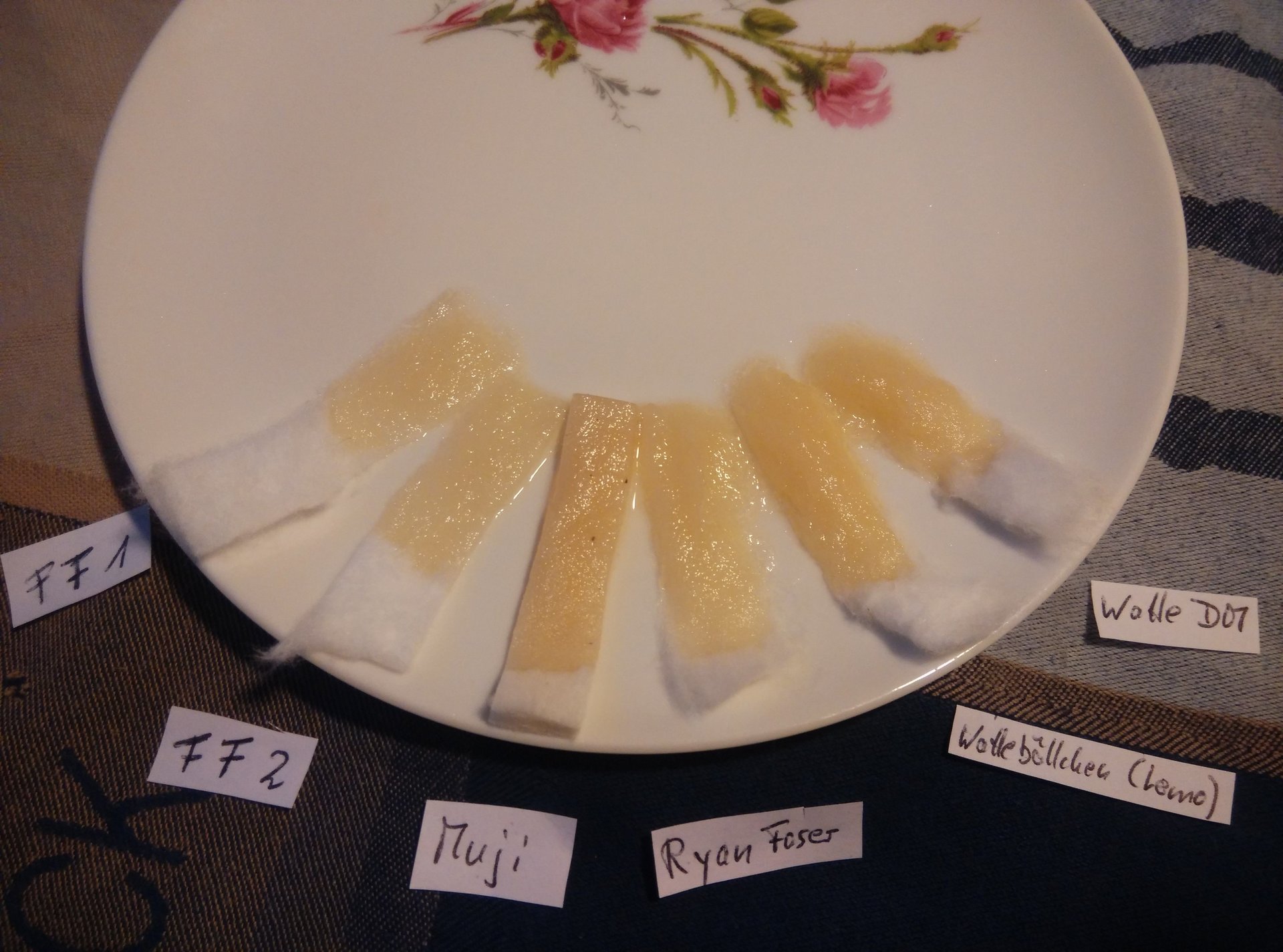

hallo zusammen,
da heute bei mir die viel gelobte Fiber Freaks (1+2) angekommen ist,
hab ich mal einen kleinen "Saug- bzw. Aufnahmevergleich" durchgeführt :D
vielleicht interessiert es ja den einen oder anderen
Liquid ist ein 50/50 von 3 verschiedenen an gemischten Resten
ich weiß auch dass dieser Versuch nicht wirklich aussagekräftig ist, aber er ist doch ein Anhaltspunkt
IMG_20150205_172053.jpgIMG_20150205_172831.jpgIMG_20150205_172914.jpgIMG_20150205_173006.jpgIMG_20150205_173034.jpg
IMG_20150205_173120.jpgIMG_20150205_173233.jpgIMG_20150205_173347.jpgIMG_20150205_173442.jpg
meine Reihenfolge wäre wie folgt:
1. Muji
2. Ryan Faser
3. Fiber Freaks Nr. 2
4. Wattebällchen (Lemo Zubehör)
5. + 6. Fiber Freaks Nr. 1 + DM Watte
allerdings habe ich meinen Fev3 mit 0,40 mm V2A auf ca. 4 mm mit 5 Hz = 0,5 Ohm und mit der FF Nr. 2 gewickelt,
und muss gestehen, ich bin positiv überrascht,
kein Nachflussproblem, und dampft und schmeckt top
ob die FF Nr. 1 was taugt, werde ich die Tage noch testen
so Long
hara

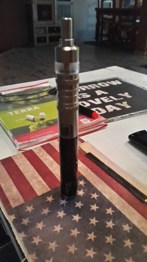

moin Leute,
hier mal mein nächster Erfahrungsbericht ;)
gestern noch schnell vom Zoll abgeholt, meinen neuen Kayfun 4 in schwarz von FT
erster Eindruck, für das Geld isser gut verarbeitet, alle Gewinde laufen gut, alles passt ordentlich zusammen
natürlich hat er nach Maschinenöl gestunken
also ab ins US-Bad und mit Wasser nachgewaschen
erste Wicklung ohne große Probleme drauf gemacht (die Halteschrauben sind nicht der Bringer) und FF Nr. 2 durchgezogen, Liquid rein, erster Zug UND BÄÄÄHH
Maschinenöl schmeckt scheiße, grrrrr :cursing:
Schnauze voll, das Teil wirklich komplett zerlegt und alles mit der Zahnbürste unter heißem Wasser abgeschrubbt
zusammen gebaut, nochmal gewickelt, dieses Mal mit V4A und ca. 11 Hz, und recht knapp über dem Luftloch (ich mag net viel Flash), erneut Liquid rein UND naja
er dampft und schmeckt auch halbwegs, allerdings sehr hoher Zugwiderstand und auch nicht wirklich viel dampf :o
hatte jetzt keinen Bock mehr, war auch mittlerweile schon spät geworden, über Nacht stehen lassen (in der Hoffnung, vielleicht gibt sich´s ja),
heute morgen erster Zug, war wohl doch keine gute Fee am Werk ;)
also nochmal alles gut gereinigt, abgetrocknet, und neu gewickelt, nun mit 0,30 NiChrome auf 3 MM mit 8 Hz keine MC und auch etwas Abstand zum Luftloch gelassen (die Madenschraube der AFC habe ich direkt mal draußen gelassen) und Muji durch,
anderes Liquid rein, zum direkten Vergleich (Granny Vanille), erster Zug UND es dampft und schmeckt top :thumbsup: (endlich)
Zusatzinfos:
- bei mit dreht sich die Konterscheibe des 510ner Pins mit, ist ne runde Scheibe in nem runden Isolator (beim Original viereckige Scheibe), habe die kurzerhand auf den Isolator geklebt, jetzt dreht sich natürlich beides mit, aber es geht
- die Befestigungsschrauben für den Draht taugen nix, drückt den immer wieder raus, also sehr fummelige Angelegenheit
- es kommt mir so vor als ob irgendwie immer mehr Ohm als normalerweise entsteht beim wickeln, im Vergleich zu anderen SWVD, z.B. auf 1,5 Ohm gewickelt (lt. Erfahrungstabelle und App) auf dem Kay 4 sind´s dann auf einmal 1,8 Ohm (nicht wirklich tragisch, aber komisch)
alles in allem nen Teil für Bastler und Tüftler, aber wenn er mal in Gang kommt schmeckt und dampft er wirklich gut,
vor allem die Befüllung gefällt mir sehr gut, ob von oben, oder durch Abschrauben der Base von unten
achso, dieser hier isses: https://www.fasttech.com/products/2047200
so long
hara
