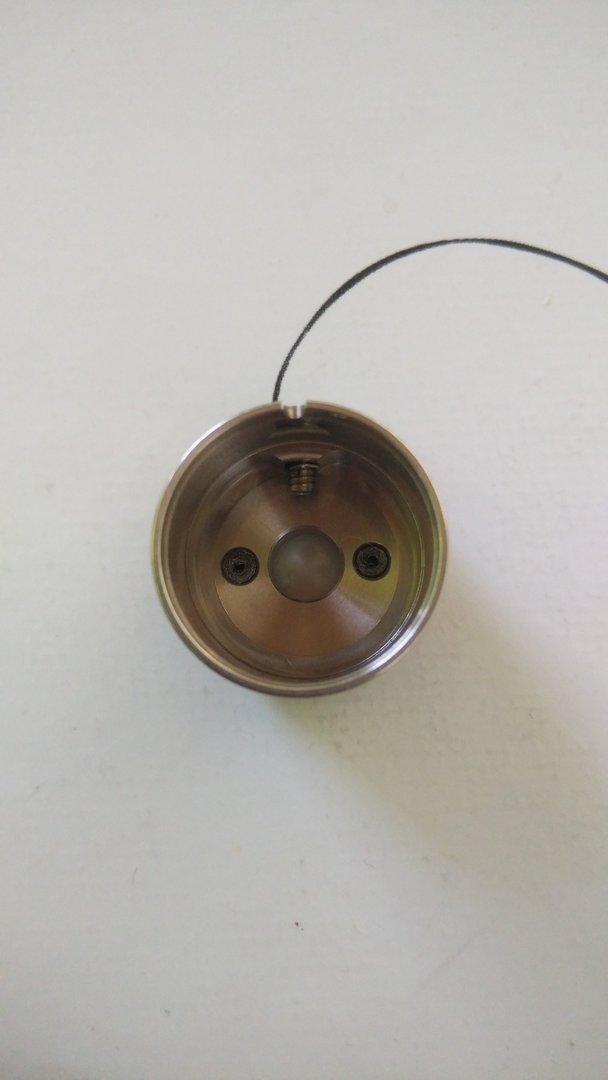

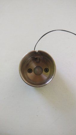

@frank magst du vll mal n Bild machen von deiner docht Platte? Ich stell mich glaub grad weng an ^^
so ungefähr sollte es aussehen,
weiß aber die Maße leider nicht mehr

ich glaub das waren 7 mm x irgendwas, aber 6 mm x irgendwas ist glaub ich besser, hatte immer das Gefühl dass die etwas zu lang waren
Ich Rolle eine Nadel mit ein. So bleibt ein dünner Kanal garantiert frei. Wenn die Mitte dicht ist hab ich zu wenig Nachfluss und damit kokeln.
Benutze den FEV3 aber nur selten weil der Tank zu locker sitzt und öfter abfällt wenn man nicht sehr aufpasst.
Ok danke. Ja 7 war bei mir jetzt auch zu lange. Deutlich sichtbar an der Watte. Ok das mit der Nadel ist eine gute Idee. Hatte jetzt zwei Roll Paare, die jeweils innen fast dicht waren und so der Nachfluss auf meinen gewohnten 20 Watt zu gering war. Ich mach jetzt noch einen Versuch, ansonsten probier ich es am We nochmal xD
Ich rolle die auch mit einer Nähnadel und fertig. Hab ich auch beim Vapor Giant so in den Kanälen sitzen.
Und ich dampfe von 0.4 -1.5 Ohm ohne Probleme.
Eine Nadel läuft zu einer Seite zu, wird enger. Deswegen nehme ich nur Kanülen. Nebenbei haben die den Vorteil, dass man gegen das Plastikende anstoßen kann damit die Form bleibt.

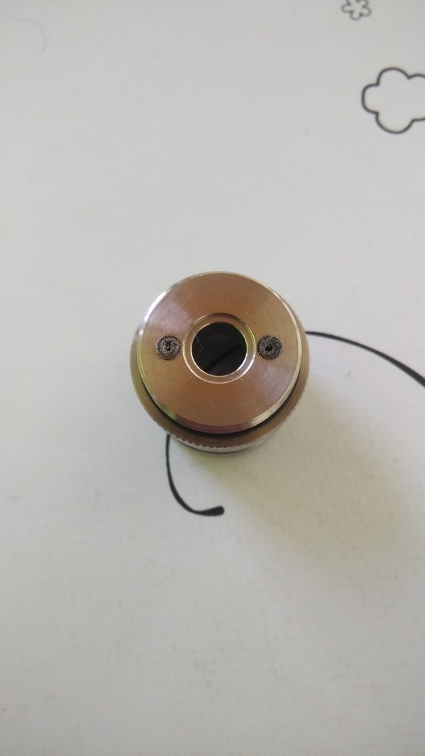

Moin,
Die Meshröllchen für Flashy VS und Taifun GS mache ich immer doppelt: Erstmal eine lcoker um eine Nadel, und dann in gleicher Länge eine extrem eng gerolltes Mesh zum rein stecken. Beim Taifun GS kann gerne oben was überstehen, beim Flashy VS stopfe ich die Meshrollen rein bis zum Kurzschluss, zieh sie dann nen mm wieder raus, und nem dann ne Nadel um die Position zu fixiern, und stecke dann die Innenröllen rein.

Ob Fev3 oder Taifun GS, ich wickel das Mesh ohne Hilfe bei den bereits genannten Maßen, schiebe sie durch die Dochtplatte bis ich den kleinsten Widerstand der Watte spüre und kürze die Dochte anschließend bei Bedarf. Zuletzt mit einer Nadel durch die Röllchen stechen bis ich wieder am Widerstand der Watte lande. Absaufen wird hier nichts, außer man verwendet zu wenig Watte als Puffer. Kokeln hatte ich einmal, da die Röllchen zu doll in die Watte gepresst waren.
Beachte ich das genannte, klappt es bei mir wunderbar!
