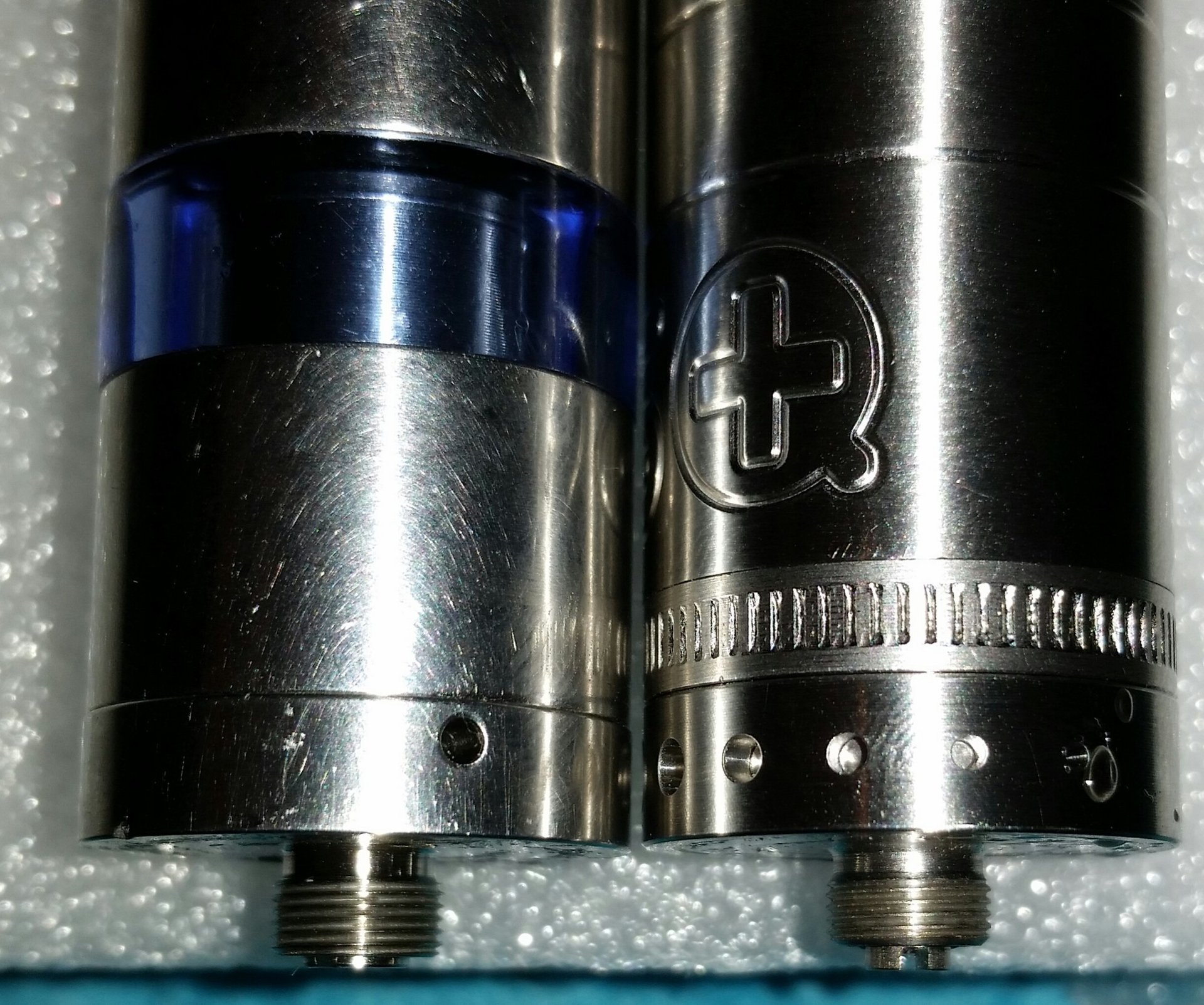

Ich glaub ich und der squape reloaded clone von fastecht werden doch keine Freunde, auch wenn er wirklich gut verabeitet ist, gibt es ein Problem welches alle anderen positiven Dinge überwiegt.
Der 510 Anschluß ist eindeutig zu kurz. Auf der Vamo mag das ja noch gehen. Nur da ist noch das Problem das der pluspol am 510 sich extrem leicht drehen lässt, so das es egal ist wo ich ihn drauf schraube sich der Pin wieder zurück in den verdampfer dreht.
Dann kommt noch hinzu das die ohm Werte erheblich schwanken. Bei meiner 1.3 ohm Wicklung zeigt er mal 0.8 ohm oder mal wieder 1.3 ohm an. Sehr verwirrend.
Auf dem nemesis kommt dann noch extra hinzu das ich ja die Kontakte auf den verdampfer abstimmen kann. Also pluspol am nemesis fast ganz hoch damit der verdampfer Kontakt hat.( der centerpin am verdampfer schraubt sich zurück in die base)
Soweit klappt das ja nur dann muss ich den Taster auch weit raus schrauben, somit ist dieser extrem wackelig und verstellt sich aller paar mal drücken.
Mal schauen wie der Support von fastecht reagiert.
Reaktionen: kephra, HirogenX, sMiRgL und 3 andere
Beim Pluspol kannst mal probieren eine runde Teflon übers gereinigte Gewinde zu machen. Kleinen Teil freilassen damit noch Kontakt hast.
Die schwankenden ohm Werte können von schlecht sitzenden Pluspol oder einer locker sitzenden Wick liegen

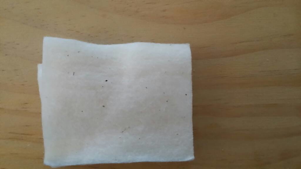

Muß mich auch mal wieder hier zu Wort melden.Habe mir bei dem Hype auch mal die Muschiwatte zugelegt.Glaube jetzt aber wo sie vor mir liegt, das sie irgendwie verunreinigt ist!Sollen jetzt Dampfer so entsorgt werden oder ist das normal was da so drinsteckt?Sieht zum inhalieren nicht wirklich gut aus?Jemand schon dieselbe Erfahrung gemacht?Weiß nicht ob jetzt schon Watte kopiert wird oder ob die Produktion so unterschiedliche Qualitäten hat.
Das ist normal da sie ungebleicht ist ;-)
