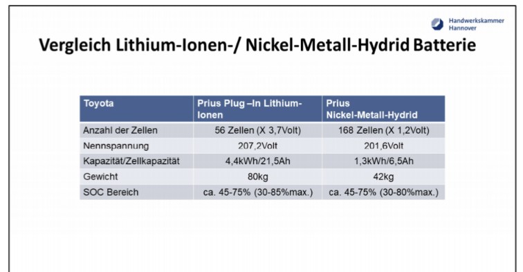

Die "80% Schwelle" ist auch bei weitem kein Gerücht. Man kann sich darüber streiten ob es beim Smartphone relevant ist der Akkupflege besonderer Aufmerksamkeit zukommen zu lassen aber in anderen Bereichen wo Li-Ion Akkus deutlich länger halten müssen ist das einschränken des SoC ein gängiger Weg um den Akku zyklenfester zu machen. Bei Hybrid-Autos nutzt man in der Regel nur so zirka 35-65% des Akkus da so mehrere tausend Zyklen möglich sind.
Hööö?
Mein Chef fährt seinen zweiten Tesla, bald hat er sein 3 tes Modell... das wäre mir neu das man nur 30% Akku benutzt?
Sorry, das ist doch jetzt quatsch, oder? Hast du einen Link dazu und eine gesicherte Quelle dazu?
VG
Ich sprach auch von Hybrid-Autos wo der Akku deutlich kleiner ist und so quasi für die gleiche Fahrstrecke deutlich mehr Zyklen notwendig sind und somit der Akku theoretisch schneller durch ist.
Angenommen der Hybrid fährt mit einer Ladung 50km und der Tesla 500km. Dann muss der Hybrid mit dem kleinen Akku für 500km ja 10x so viele Zyklen aufwenden und erreicht dem entsprechend schneller eine hohe Anzahl Zyklen.
Auch bei Tesla ist es aber üblich das Ladelimit auf 80% zu setzen und nur bei geplanter Langstrecke tatsächlich auf 100% zu laden und am Supercharger lädt man dann auch wieder nur bis 80% weil es bis dahin deutlich schneller zu laden geht als die Prozente danach.
Eine öffentliche Quelle verlinke ich noch wenn ich eine finde. Ich habe die Informationen aus dem Beruf.
Edit: keine öffentliche Quelle aber die Handwerkskammer sollte vertrauenswürdig genug seien. Hier am Beispiel eines Toyota Prius.
Edit 2: hier auch von VW empfohlen.
Hochvoltbatterie: Garantie und Pflege | Volkswagen Deutschland
