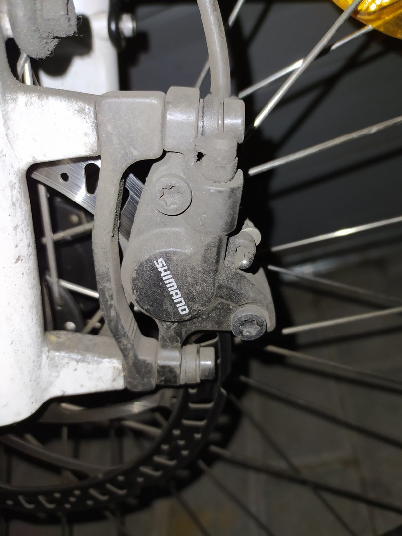

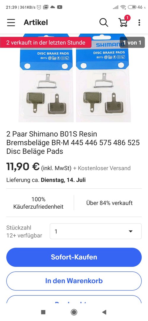

Was für Bremsbeläge brauche ich für diese Hydraulikbremsen?
Würden die auf EBay funktionieren?

@KC87 auf der Innenseite der Bremse müsste die Bezeichnung stehen. Könnte die 200er sein. 🤔
Reaktionen: KC87 und M--G
@hellmichel
Okay ich schau mir das mal an.
Danke dir ich werde morgen nach schauen.

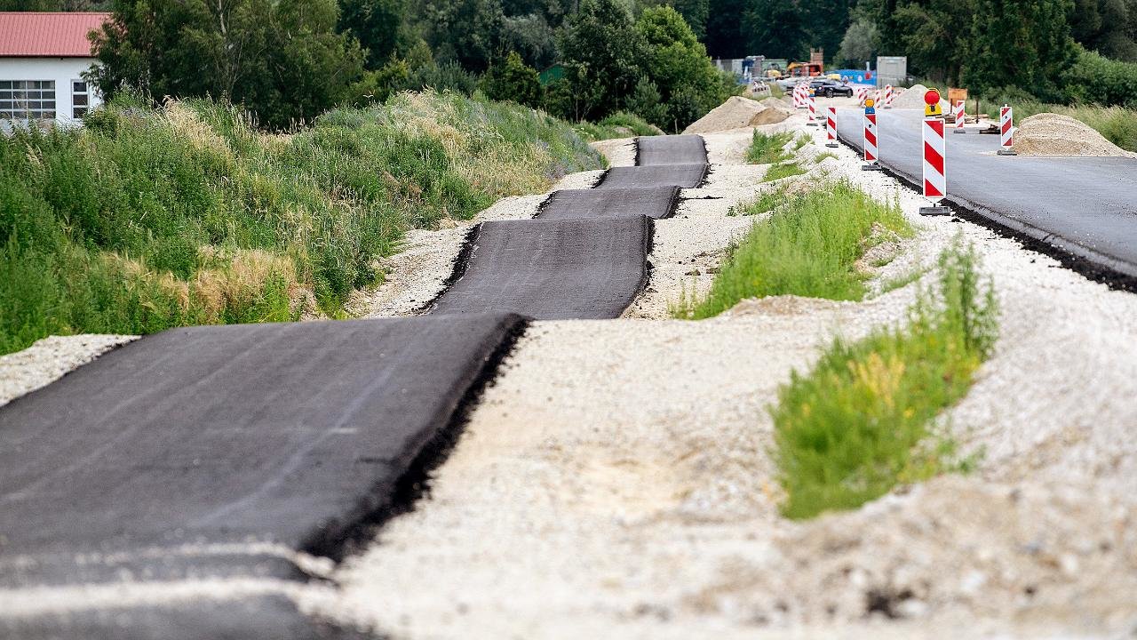

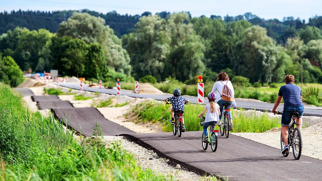

Eigentlich besser im Thread "Witzige Bilder" aufgehoben, aber für interessierte Radfahrer (Biker) 😉 : es gibt nun
🙈 (für 3 Mio oder so) 🙊
BR-M446 steht drauf dann passen also auch die Bremsbeläge aus #213
Reaktionen: hellmichel
@KC87 ja passen
Reaktionen: KC87
