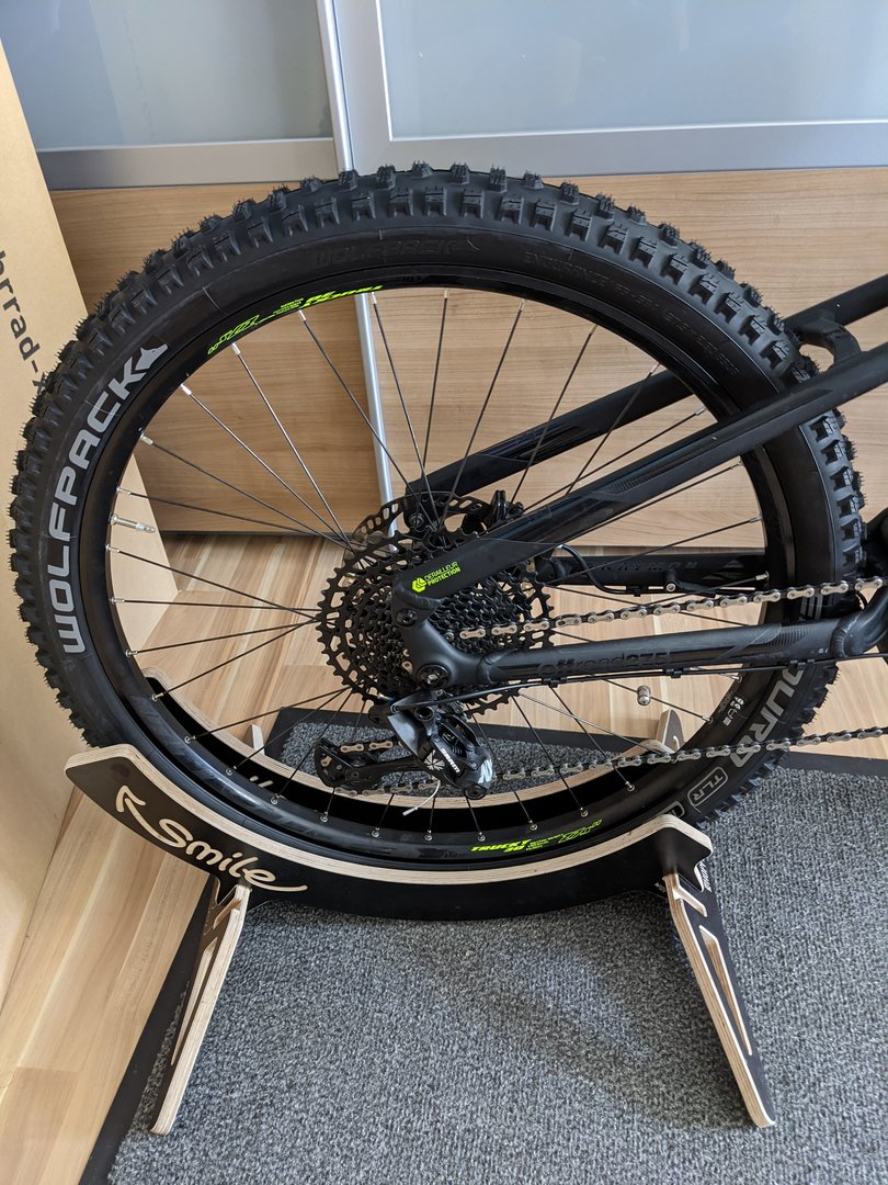

Um ganz sicher zu gehen, das das Laufrad nicht eiert, Hinterrad hochbocken, Hr. in Drehung setzen, dann z.B Bleistift oder Ähnliches unten auf den Rahmen drücken und langsam in Richtung Felge schieben.
Habe das mit dem Bleistift jetzt mal ausprobiert. Ich weiß nicht, ob man es auf dem Video sehen kann, aber der Bleistift berührt die Felge nicht, obwohl ich ihn sehr dicht dran gehalten habe. Dann wird es tatsächlich der Reifen sein.
Und die Bremsen? Hört es sich für euch danach an, dass sie eingestellt werden müssen oder ist da noch mehr?

jandroid schrieb:
Bei mir passen definitiv keine Auto-Ventile. Dafür sind die Bohrungen in den Felgen zu klein.
Habe eben erst das Video angesehen.
M.E. ist der Achter raus, aber immer noch ein Höhenschlag drin... Und ja, es ist scheinbar die Scheibe, die immer bei jeder Umdrehung einmal anschlägt
Reaktionen: Jermi und jandroid
@vergilbt Meinst du die Bremsscheibe hat auch einen Seitenschlag? Ich kann es nicht richtig erkennen, aber schließe es aus den Geräuschen.
Keine Ahnung, aber das kann man schon erkennen.
Schau einfach mal direkt von oben auf die Scheibe und prüfe, ob sie mittig im Bremssattel sitzt... Und dann drehe einmal langsam das Hinterrad. Wenn es schleift, das sieht man das definitiv.
Reaktionen: jandroid und Jermi
Ja hört sich nach Bremsscheibe an. Würde erstmal den Sattel neu ausrichten, wenn das nichts hilft, Scheibe hinbiegen bis nichts mehr schleift.
