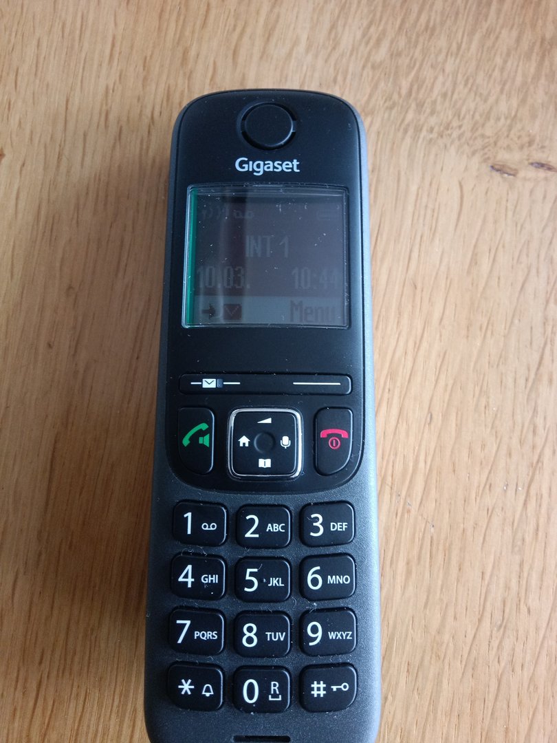

Beim tastenfeld des gigaset frage ich mich wo die ok taste ist? IMG_20240310_105154_099.jpg
Entwerter Grüner Hörer Taste oder mal einen Blick in die BDA des Gigaset werfen... 🤔

vielen dank für deine schnelle Rückmeldung. Ich denke auch dass es die grüne Taste ist. Werde mal mit dem Einrichten fortfahren - und mich an diese Anl. hängen.

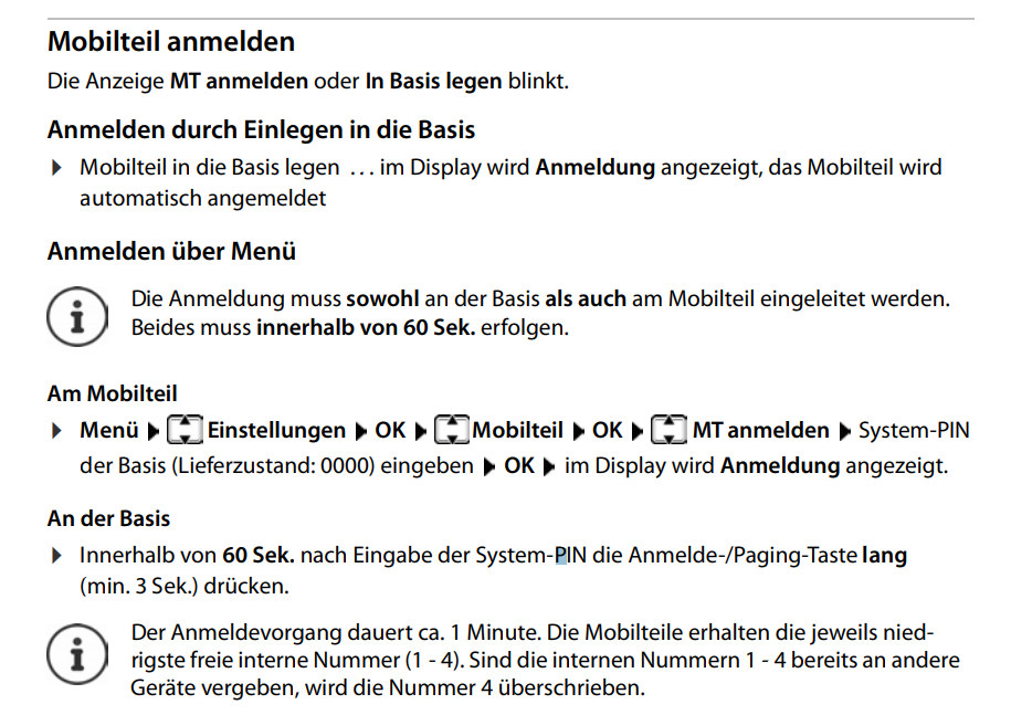

'Denke, dass es dann eben so ist - dass man zum einen das Telefon vorbereiten muss und zum anderen auch die Fritzbox: sieht so aus, als wären hier dann die beiden Geräte aufeinander abzustimmen, sodass in einem Zeitkorridor dann das Gigaset ein Signal an die FB sendet - ( bzw. vice versa )
werde das nach dieser Anleitung machen - meld mich später wieder. VG
Der Passus:
Anmelden über Menü:
Die Anmeldung muss sowohl an der Basis als auch am Mobilteil eingeleitet werden, also auch an de eingeleitet werden.
Beides muss innerhalb von 60 Sekunden erfolgen.

btw: das ist die Anleitung: in dem Gigaset Manuals - AE690 H - auf Seite 31:
update: es geht... - das Gigaset ist angemeldet... ;)
Mobilteil anmelden:
die Anzeige MT anmelden oder in Basis legen blinkt
Anmelden durch Einlegen in die Basis:
-> Mobilteil in die Basis legen-...: im Display
wird Anmeldung angezeigt, das Mobilteil wird automatisch
angemeldet.
Am Mobilteil:
-> Menü-> Einstellungen-> OK->Mobilteil-> System-Pin
der Basis (Lieferzustand:0000) eingeen->OK->im Display wird
Anmeldung angezeigt.
An der Basis: innerhalb von 60 Sek nach der Eingabe der System-Pin die Anmelde-/Paging-Taste lang (mi.3 Sek.) drücken.
Der Anmeldevorgang dauert ca. 1 Minute. Die Mobilteile erhalten
die jeweils niedriste freie) interne Nummer (1-4). Sinde die internen Nummern 1bi 3 bereits vergeben, wird die nummer 4 +berschrieben.
