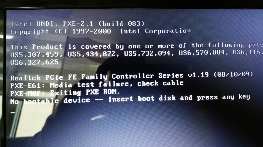

Ich nutze daheim das Lenovo Notebook meiner Frau. Etwas über zwei Jahre alt.
Gestern konnte ich das Gerät problemlos nutzen. Es fuhr ganz normal herunter.
Heute Früh dann die Meldung, die man auf dem Foto sieht. Kabel sind alle dran.
Das Problem ist, meine Frau hatte gestern extrem wichtige Dateien bearbeitet und ich wollte sie heute in einer Cloud sichern. Diese Dateien benötigt sie in Kürze.
Windows 7 64bit das OS.

Da steht das er kein Boot fähiges Medium Findet. Am besten mal gucken ob die Stecker der Festplatte richtig sitzen

Stutzig macht mich die Sache dass kein Bootmedium gefunden wird, obwohl im Bios angezeigt.

Ubuntu konnte ich neben Windows 7 installieren. Ein Boot von der Festplatte ist aber nicht möglich.
Lass Ubuntu mal von der CD oder USB Stick starten. Ubuntu hat normal einen Live Modus, wo du es nicht installieren musst
Ich habe die ganze Nacht mit der Problemlösung verbracht.
Unlogisch finde ich, eine Installation von Ubuntu neben Windows 7 klappt, vor der Installation wird Windows 7 erkannt, booten von der Festplatte ist nicht möglich. Es kommt das Bild, welches man beim Eingangsposting sieht. Ich vermute, dieses Bauteil ist defekt. Auf das Verzeichnis der Festplatte kann ich zugreifen.
Es könnte auch sein, dass es den MBR aus welchem Grund auch immer zerschossen hat.
