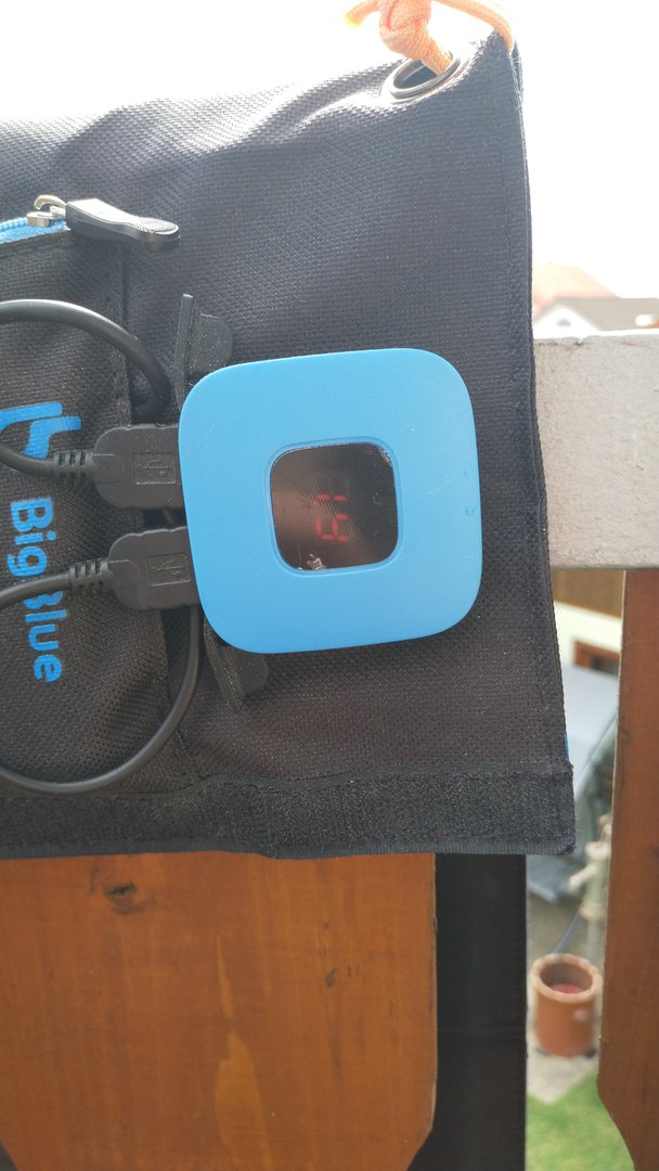

Edit: das hier, war damals aber mit 40€ noch billiger... BigBlue 28W tragbar Solar Ladegerät 2-Port USB 4 wasserdichte Solarpanel mit digital Amperemeter und Reißverschluss zum Schutz - für Wiederaufladen USB-Geräte - iPhone Android GoPro usw, Schwarz:Amazon.de:Elektronik
Im richtigen Winkel und voller Sonne sind 3,9A möglich. Die Powerbank als Pufferakku ist eine Easyacc mit 2x 5v/2A input somit holt die das Maximum aus der Solarzell. Selbst jetzt gerade, trotz Wolken und Nieselregen liefert das Panel 1,9A
