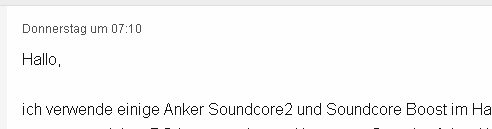

ich verwende einige Anker Soundcore2 und Soundcore Boost im Haus, nicht ausschließlich über Bluetooth, sondern auch analog über Klinke als permanent aktiver PC-Lautsprecher und besseren Sound auf dem Wohnmobil-TV. Nun wundere ich mich doch sehr, dass prinzipiell jeder Nachbar sich mit dem Gerät ohne Pin verbinden kann und die Mikrofone nutzen könnte. Selbst wenn ich die Kopplung auf dem Lautsprecher aufhebe, kann das Handy diese direkt wieder einrichten. Das ist doch eigentlich nicht vertretbar, soetwas einzusetzen? Machen das alle Lautsprecher so?
Zumal ich hier ja nicht von einer Sicherheitslücke im BT Stack spreche, die es natürlich auch gibt. Hier kann sich jeder Laie, auch versehentlich, mit meiner Privatsphäre verbinden.

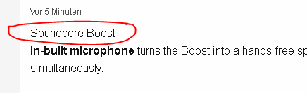

Soundcore Boost
In-built microphone turns the Boost into a hands-free speakerphone, while a 5200mAh external USB port allows you listen and power-up simultaneously.

HerrDoctorPhone schrieb:
Habs nachgelesen, diese Boxen haben kein Micro.
Welche Box?
