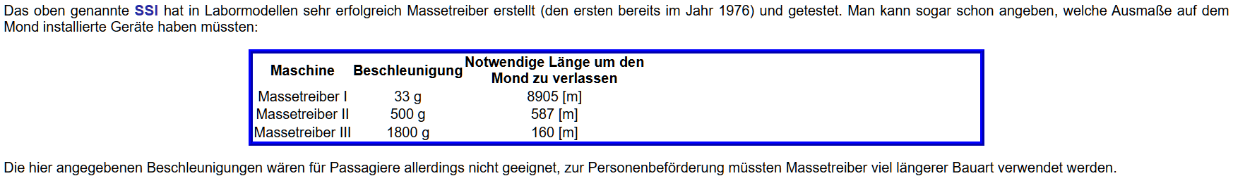

@Malou Die Beschleunigungskräfte sollten auf dem Mond kein allzu großes Problem darstellen.
@Klaus986
Na ja, wenn die „Bahn" eine Länge von knapp 9 Km hat und dabei immer noch
eine Beschleunigung von 33 g herrscht, ist es auch auf dem Mond ein nicht allzu
kleines Problem. Trainierte Menschen halten kurzfristig wohl bis zu 20 g aus,
aber rechne selber wie lang die Beschleunigungsstrecke dann sein muss.
@Malou
Wie kommst du auf 33 G?
Die Fluchtgeschwindigkeit beträgt nur 2,3 Meter pro Sekunde. Das ist nicht viel.
Wenn man bedenkt das ein moderner Flieger etwa bis zu 900 Km/h erreicht,
ein moderner Kampfjet etwa 2100 Km/h und der „Blackbird" sogar gut 3500 Km/h,
dann wird es ja nicht allzu schwierig werden die erforderlichen 8280 Km/h zu erreichen.
Nur auf mechanischen Weg natürlich, hier ein elektrisches Katapult.
Dabei entsteht nun mal Druck auf das Objekt, auch auf dem Mond!
@Malou
Falsch. Bei sehr niedriger Fluchtgeschwindigeit kann auch die Beschleunigung niedriger bleiben.
@Malou Fallbeschleunigung Mond = 1,62m/s^2, also rd. 1/6 der Beschleunigung auf der Erde. Macht bei deinen 33g auf dem Mond rd. 5g auf der Erde.

@Malou
Warum sollte man nur über 8 km beschleunigen?
Malou schrieb:
Wie viele Kilometer „Schienen" willst du verlegen.
damit die Beschleunigung für lebende Organismen erträglich bleibt?
Egal wie viele es sind, von der Erde aus ist es 30mal so aufwändig.
