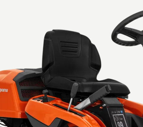

Ich hätte da mal gerne eine Frage an die Klebeexperten hier im Forum:
An meinem Husqvarna Aufsitzmäher ist ein Sitz montiert, innen ein schwarzer Schaum, außen glatt.
Leider gibt es am Übergang vom Sitz zur Lehne zwei Risse, die ich partout nicht dauerhaft geklebt bekomme.
Versucht habe ich PU-Kleber aus der Kartusche, dann Heißkleber, der aber heute nach dem Arbeiten mit der Kiste an den Stellen, an denen er auf der glatten Fläche "klebt" sich gleich wieder gelöst hat.
Mit dem PU Kleber zuvor auch schon.
Wollte jetzt mal einen Montagekleber probieren, der härtet meiner Meinung nach zu hart aus, müsste weich bleiben wie das umgebende Material.
Allerdings müsste ich schon was Auffüllen, da der Riss größer geworden ist, es fehlt also schon etwas von dem Schaum.
Da sich der Bereich zwischen Lehne und Sitz beim Arbeiten immer bewegt, ist das mit hartem Kleber wohl aussichtslos.
---Neoprenkleber?
---Pattex? (aber keine Ahnung, ob das eventuell den Schaum anfrisst)
Teste Mal Neopren Kleber (pattex ist einer) vorsichtig.
Sollte klappen, beide Seiten einschmieren, trocknen lassen kurz mit hohem Druck zusammen drücken.
Reaktionen: kingoftf
Ponal Baukleber bzw. Leim vielleicht, der wird gelbweiß sehr zäher Schaum, klebt sehr intensiv, allerdings nicht an jedem Kunststoff.
Der ist deutlich dichter und heller als normaler Bauschaum und wird zwar auch mehr, aber nicht ganz so viel.
Wie wäre es, wenn du mal beim Hersteller fragst, um welches Material es sich handelt. Dann kannst du direkt den richtigen Kleber benutzen und nicht erst verschiedene ausprobieren.
Wie sieht es damit aus, habe damit schon mal stoffstühle mit leder bezogen hat geklappt 😉👍🏼
UHU Sprühkleber
Ich werde mal den Soudal Fix All Flex probieren, der bleibt ausgehärtet extrem elastisch, blöd, weil das genau im Übergang Sitz Lehne ist, sich also ständig bewegt beim Arbeiten mit dem Mäher.
Ich würde da aber auch einen Flicken drüberlegen, nicht nur den Riss zu kitten. Ggfls. ein Glasfaserfliessband mit dem Kleber auflegen und noch drüber Kleber.
Soudal Flex scheint zu halten, bisher löst sich nichts mehr ab, hoffentlich bleibt das so.
