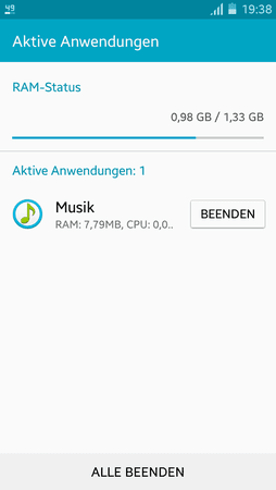

Wie ist mit dem Ram? wie viel ist übrig geblieben von 1.35 GB. Habt ihr auch wie beim G800H Ram Bug ?
Jemand bei dem lightflow funktioniert?
Bearbeitet von: Muppi - Grund: Bild in den Anhang verfrachtet. Gruß Muppi

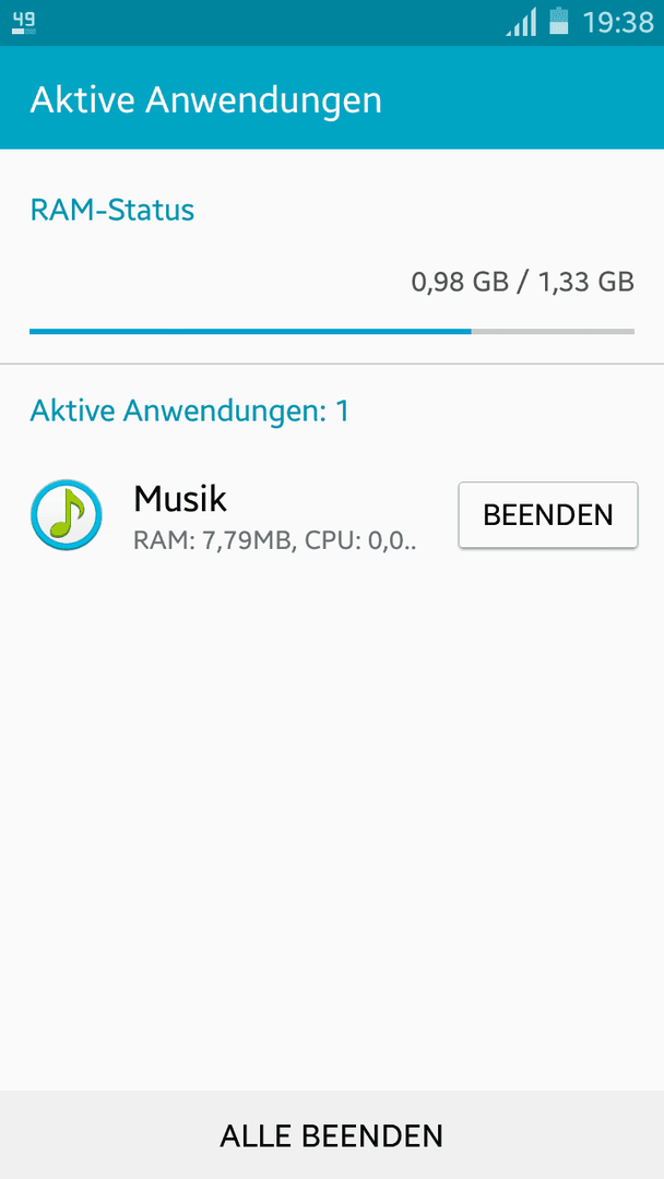

So sieht beim G800H
Und jetzt? Wo ist da der Bug?
Beim G800H wurde nach der Update mit 5.1.1 Ram plötzlich 1GB. Durch *#9900# Debugging Low konnte ich es normalisieren. Siehe Xda.

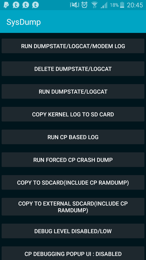

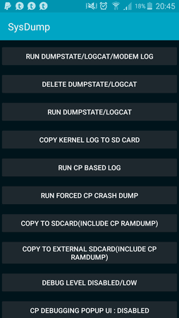

Meinst du hier (mein Screenshot) das "DEBUG LEVEL DISABLED/LOW"? war bei mir so eingestellt.
Ist bestätigt dass es ein Bug ist? Könnte es nur ein Schönheitsfehler sein dass weniger angezeigt wird und es überhaupt keine Auswirkung hat? Ich werde mir darüber nicht den Kopf zerbrechen. Das RAM-Thema bei Android wurde oft durchgekaut und manche glauben immer noch es wäre besser Taskkiller zu benutzen die RAM frei machen.

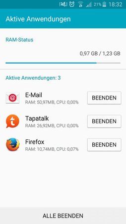

Dann ist der sogenannte RAM-Bug wie beim G800H hier nicht vorhanden. Sehe ich das richtig?
(Soll 1GB insgesamt angezeigt haben und nicht 1,33GB, was mit Code *#9900# und Debug Mode auf High behoben werden kann -> siehe hier 1gb ram fix after updating to lollipop (G800H))
edit: wurde auf XDA bereits bestätigt in Post #26: "The exynos 800F version doesn't have this problem with Lollipop. 1.23GB after the update."
