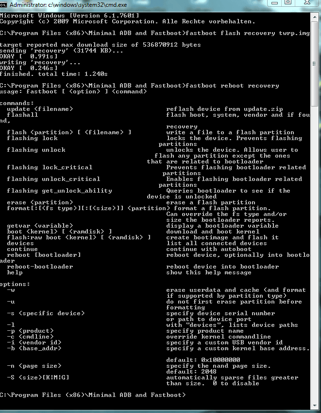

Ich komme irgendwie nicht mehr in die recovery, auch nach erneutem Flashen nicht der TWRP nocht...
Flashvorgang ging aber reibungslos. Er bleibt im Oneplus Logo und unten steht powered by Android. Also der ganz normale Start-Screen, aber weiter geht es nicht. Starten kann ich alles aber normal...
Dann ist wohl die Recovery nicht installiert. Üblicherweise flasht man diese ja vor dem ROM, um eben jenes zu installieren.
Wie bist du denn vorgegangen? Was hattest du vorher drauf(Recovery, ROM) und wie hast du das ROM installiert?
Ich hatte vorher TWRP mit OxygenOS 2.1.1 drauf. Ich konnte über diese ja auch Android M flashen, jetzt komme ich aber nicht mehr rein...
Hier der Verlauf von ADB:
Am besten am PC per fastboot nochmal die Recovery flashen: fastboot flash recovery DATEINAME.img
Das normale TWRP läuft auch nicht mit OOS 3...
Entweder die modifizierte Gelbe nehmen oder die Hybrid und dann Stock 2.2.1 und dann auf die CR...
Andere Möglichkeit ist die firstaid per fastboot zu flashen, da die das 2.2.1 Boot Image mitflasht und deshalb das normale TWRP startet.
OOS 3 nutzt einen anderen Bootloader und ist deshalb nicht kompatibel. Da könnt ihr flashen wie ihr wollt. Das wurde hier auch schon mehrfach in verschiedenen Threads beschrieben.

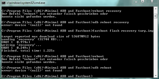

Habe ich gerade nochmal. Es scheint alles zu funktionieren, aber er rebootet nicht in TWRP...
Brauche ich außer ADB und Recovery sonst noch was aufm PC?
Ist schon ne Zeit her und das ist ein neuer PC mit dem ich es versuche.
Geflashed wurde eine 3.x TWRP
Meinen Bootloader hatte ich direkt enstsperrt als ich es bekommen habe, ich hoffe er ist immer noch offen (?)
Danke für den Hinweis ;)
Edit: Hast du gerade einen Link zu einer passenden TWRP? Find gerade irgendwie nichts...
Okay, ich hab nach TWRP für OOS 3 gesucht xD
Danke; )
Edit: TWRP ist wieder da :)
