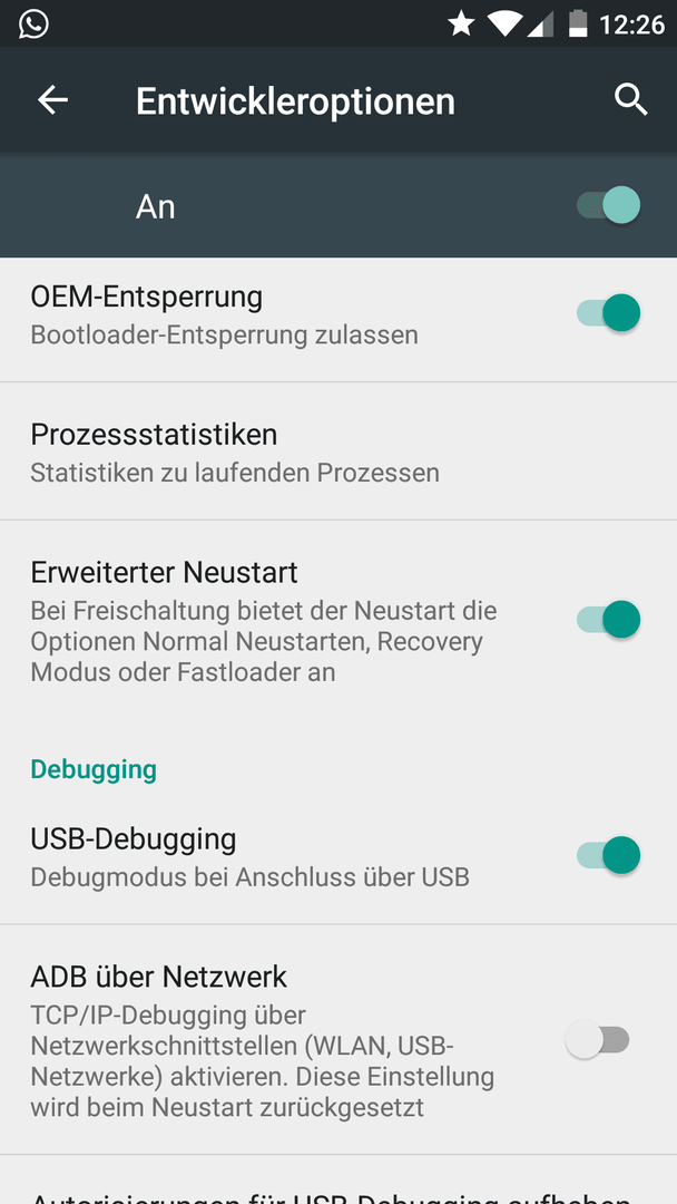

Habe jetzt die beiden files aufm Handy.
Muss ich irgendwelche Entwickleroptionen aktivieren?
Und dann Zip flashen, Reboot, supersu flashen, reboot?
@Unearth Dir auch ein Frohes fest ;)
Reaktionen: Unearth
OEM uns debugging sollten am sein...
Sicher ist sicher, falls s schief geht
Falls es beim Updaten crashed und ich es wiederherstellen kann über USB-Verbindung meinst du?
Danke für den Hinweise :)
Worst case is das mal alles weg ist... Inklusive recovery... Dann kannst du über fastboot von PC aus zugreifen und ein factory Image installieren...
Und dazu brauchst du die OEM entsperren und USB - Zugriff
Also sollte man die beiden dauerhaft aktiviert lassen falls es mal selbstständig wird?
Mein altes S3 ist mal wegen Spannungseinbruch abgeschmiert. Wenn ich dann beim OPT OEM aus habe gäbe es keinen Weg mehr es wieder zu beleben?
