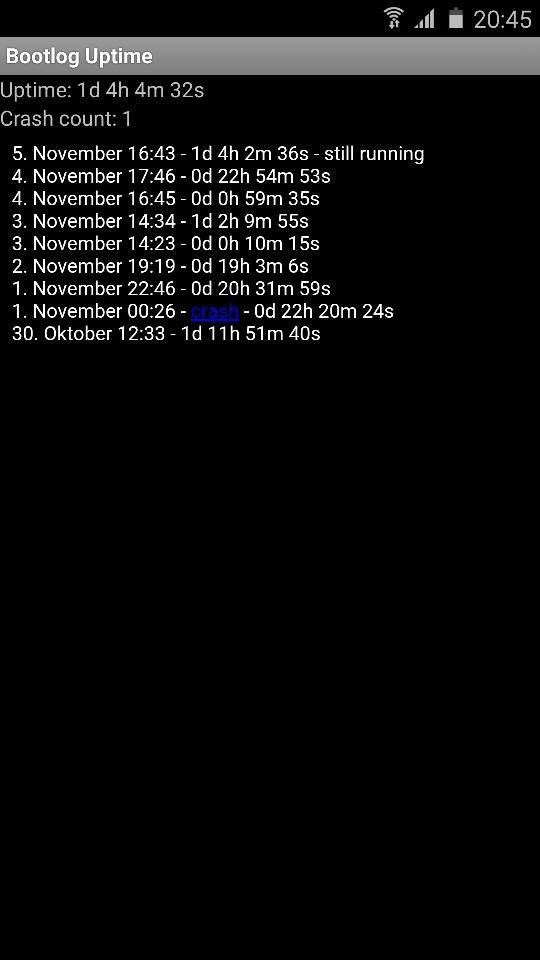

Zu 5: "Bootlog Uptime" liefert immerhin ein Protokoll der Restarts. Mangels Menu-Key findet man die Preferences allerdings auch wiederum nur mit der zu 3 beschriebene Methode. Fürs passende Kernel-Message-File bräuchte man allerdings Root.

Bootlog uptime
PS: Das ist ohne root. Der crash war mittendrin Akku raus.
