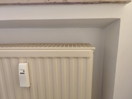

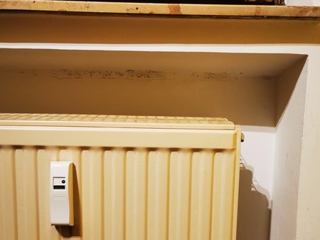

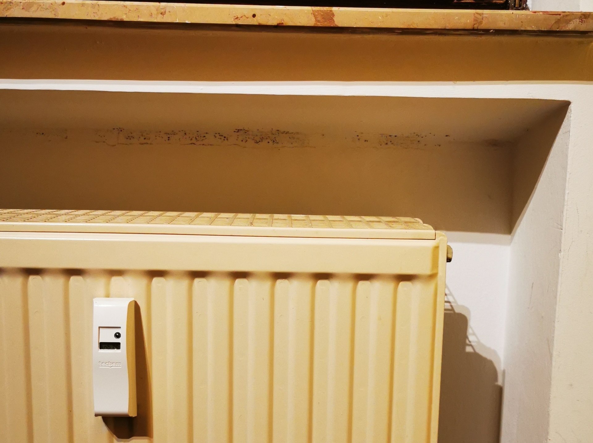

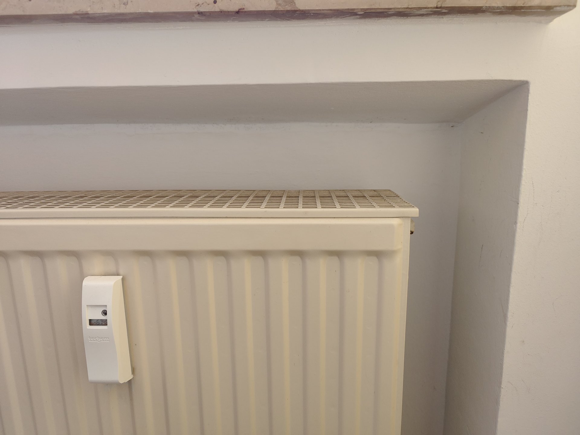

Wir hatte bei uns in der Wohnung immer wieder Schimmel an den Wänden. Besonders in den Nischen, in denen die Heizkörper montiert sind. Heutzutage baut man Heizkörper ja nicht mehr in Nischen ein, dementsprechend sind die Außenwände bei uns an diesen Stellen ziemlich dünn.
Wir haben den Vermieter immer wieder darauf hingewiesen und Anfang des Jahres hat er reagiert und alle Wände in der Wohnung, die nach außen gehen, mit einer Silikat-Kalk-Farbe streichen lassen.
Bisher hatten wir - auch aufgrund der warmen Sommermonate - Ruhe mit dem Schimmel. Vor gut zwei Wochen haben wir dann aber wieder einen leichten Schimmelbefall in einer Heizungs-Nische entdeckt. Es waren deutlich schwarze Punkte zu sehen, natürlich fotografisch festgehalten (siehe Anhang!).
Heute wollten wir dann den Vermieter darüber informieren. Als wir gerade noch einmal nach dem Schimmel sehen wollten, staunten wir nicht schlecht. Der Schimmel ist fast weg. Nur noch ganz leichte Spuren sind zu sehen. Ganz von alleine, komplett ohne Behandlung.
Wie kann das sein? "Frisst" die Silikat-Kalk-Farbe den Schimmel auf? Oder waren es die Spinnen, die gerne in der Nische herumlungern? 😜
Wir werden natürlich trotzdem den Vermieter informieren. Alleine schon aus dem Grund, weil unsere Heizungsanlage - aus Kostengründen - um 2 Grad abgesenkt wurde und wir diese Winterperiode die Räume nicht mehr so stark gegen den Schimmel beheizen werden.

Man sieht normalerweise nur einen Teil des Schimmels mit blosem Auge richtig gut: Die Sproangien (Sporenträger), da sie dunkel sind. Das eigentliche Mycel ist hell und folglich sieht man nicht auf einer weißen Wand. Wenn die Wand plötzlich wieder besser aussieht, heißt das nur, dass der Schimmel gerade wenige Sporenträger gebildet hat (also "nicht blüht"). Dafür können schon geringe Unterschiede (Temperatur, Luftfeuchtigkeit) sorgen. Sobald die Bedingungen für den Schimmel wieder günstig sind, wird die Wand sofort wieder schwarz sein. Also nutze die Zeit und bekämpfe ihn jetzt, bevor die Sporen wieder fliegen.

@jandroid Passt schon. Der Schimmel ist aber nicht weg, man sieht ihn auch auf dem rechten Bild noch, nur nicht so stark. Eben weil die Stellen etwas abgetrocknet sind, wie @Verpeilter Neuling es beschreibt.
