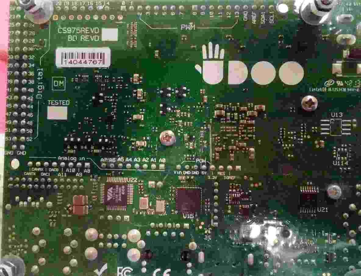

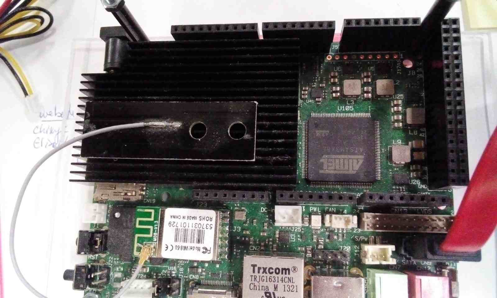

hallo und guten Abend liebe community,
hab mal wieder ein paar freie Tage und will mich den SBC-Thema wieder zuwenden - einen NAS aufstezen. Ich hab in der Kiste noch ein Orange-Pi-Prime 1.0 und einen Udoo Quad gefunden.
Beim Udoo Quad bin ich allerdingsn nicht ganz sicher - welche Version es hier ist.
wenn ich ein Betriebsystem drauf hätte - dann wäre ees relativ einfach: dann würde ich das mit
Code:
cat /sys/firmware/devicetree/base/compatible
auslesen.
Hier hab ich zwei Images reingehängt - ggf. helfen die:
Es ist m.E. ein Udoo Quad Makerboard Rev. D.

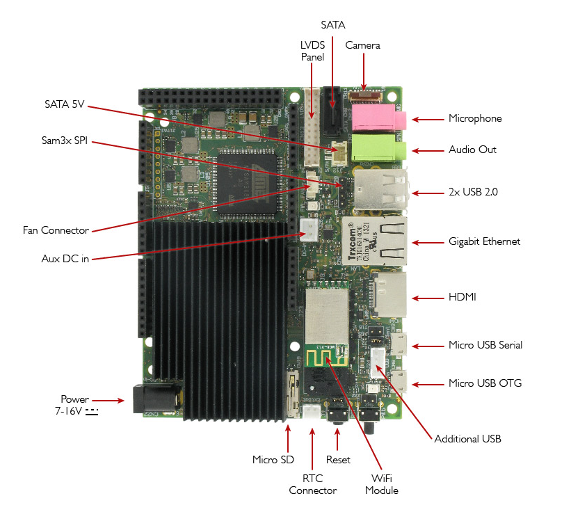

Danke für Eure Beiträge - hab noch einen Belegungsplan gefunden ( hier: UDOO - eLinux.org )
update: der MicroSD-Slot ist unter dem Kühlkörper
vgl. GPIO Pinout - UDOO Quad/Dual Docs
Ich werde also mit einem Betriebsystem arbeiten dass ich via MicroSD-Karte anbiete.
Danke für Eure Beiträge: Ich werde Eure Beiträge mit in den Setup aufnehmen.
Denke dass ich sonst nicht allzuviel noch beachten muss, oder !?
Die Udoo-Dinge sind m.E. noch nicht so gut dokumentiert. Aber da ich dieses Board noch in meiner "Krabbelkiste" gefunden hab glaube ich dass sich hier ein paar Experimente ganz gut eignen.
Dokumentationen bzw Pinouts usw findet man hier: http://www.udoo.org/downloads/#tab5
(zB hier eine Übersicht der GPIO pins: http://udoo.org/download/files…t/Udoo_pinout_diagram.pdf)
