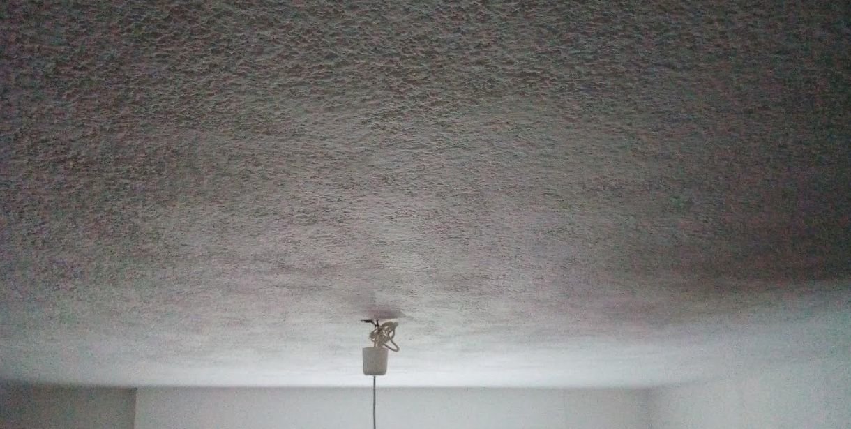

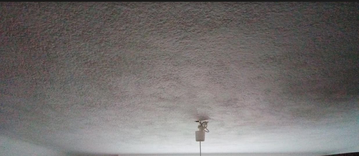

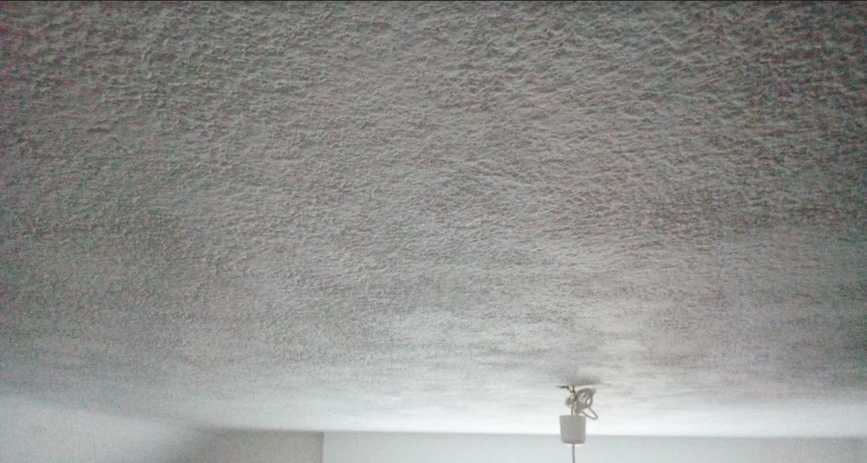

Ein eher triviales Problem: habe ein Raum meiner Whg. gestrichen - die Wände gingen sehr einfach - an der D ecke scheint es nachhaltig Probleme zu geben. Seit mehreren Wochen versuche ich die Decke an allen Stellen deckend zu streichen - am Anfang mit einer Walze -
- erster Anstrich
- zweiter Anstrich
- dritter Versuch...
ich bekomme nicht an "allen Stellen eine Deckung hin" es gibt Stellen die aus welchen Gründen auch immer keine Farbe annehmen.
Wenn man in der Tür steht - und gegen das Licht schaut - (insbesondere morgens und abends) - dann sieht man das besonders gut.
hier ein paar Eindrücke.
Habt ihr eine Idee!? Mir gehen die Ideen langsam aus...
Freue mich auf einen Tipp ..

Die Farbe an sich ist ja nicht schlecht, aber das dauernde streichen ist nix...man streicht von nass ins nasse.
Je mehr du ausbesserst, umso dicker werden die Schichten.
Das Rosa, eine Reflexion vom Teppich?
Ich empfehle aus eigener Erfahrung gerne das Schöner Wohnen Polarweiss, P/L sehr gut.
Ich gehe einfach mal davon aus, dass du zwischen den Versuchen gewartet hast.
War dort vorher schon gestrichen? Ich bin in einen Rohbau gezogen und dort haben wir vor dem ersten Anstrich erstmal alles mit Tiefengrund bearbeitet.
Edit: Stimmt, wenn schon tapeziert ist, macht die Idee wenig Sinn 🤪
Evtl war da vorher diese fürchterliche, wasser- & dreckabweisende Latexfarbe drauf?
Waren die Tapeten an der Decke zuvor schon gestrichen? Wenn ja, mit was für einer Farbe und wie häufig? Rauhfasertapeten können nur bis maximal vier Farbschichten aufnehmen. Streicht man sie zu oft, wirkt die Farbe wie eine Versiegelung.
Außerdem sollte man darauf achten, dass man in Richtung Fenster streicht. Streicht man parallel zum Fenster fallen einem hinterher immer wieder Stellen auf, die scheinbar nicht richtig gestrichen sind.

hallo - ich bin im Moment nicht sicher ob ich von der 30 Eur Farbe auf noch teuerere wechseln sollte. Es war die mittelteure Farbe aus dem Baumarkt für 32. Eur / 11 KG Eimer.
Ich hab da schon mehrfach drübergestrichen nie nass ins nasse wie oben einmal angemerkt wurde - sondern ich habs immer trocknen lassen und bin dann wieder mit einer Walze ran. Am Ende hab ich auch mal gepinselt - also Farbe an den markanten Stellen aufgetragen.

vorweg: Danke für die vielen guten Beiträge - alle gut zu gebrauchen.. Fast wenigstens...
Die Ideen aller anderen: Danke für die Beiträge: Jandroid : es war einige Jahre nicht gestrichen. Und die Decke sah im Grunde gar nicht so aus.. Diese "gescheckte" Ansicht kam quasi erst mit dem Streichen. Ich hab gut und gern 3 x gestrichen.
