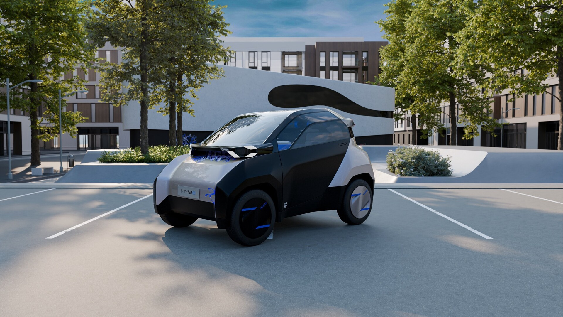

Hi zusammen,
Toyota präsentiert mit dem FT-Me ein kompaktes Elektroauto-Konzept für die Stadt. Das unter 2,5 Meter lange Zweisitzer-Microcar lädt sich durch Solarpanels selbst auf und kann quer geparkt werden, wodurch mehr Fahrzeuge auf gleichem Raum Platz finden. Die innovative Steuerung ermöglicht das Fahren ohne Pedale, was es auch für Rollstuhlfahrer nutzbar macht. Eine Smartphone-App dient als Schlüssel und zeigt den Ladestand an. Dank recycelter Materialien soll der CO₂-Fußabdruck um 90 % niedriger sein... sind kleine Autos mit Solarpanels die Zukunft? Oder fehlt es einfach an Attraktivität und solche Fahrzeuge möchte niemand kaufen?

Machen sie die Autos eigentlich absichtlich hässlich, damit sie niemand kauft? 🤢

Selbst wenn die Sonne scheint, wäre es nicht alltagstauglich, zumindest nicht ohne externe Stromquellen.
Das Vehikel auf dem Bild hat eine potenzielle Solarfläche, die kleiner als ein übliches Balkonkraftwerk ist. Die Ladeleistung dürfte bei optimalen Bedingungen 1 kW nicht überschreiten, eher deutlich darunter liegen. eKleinstwagen brauchen ca. 12 kWh pro 100 km, aber das ist grob über den Daumen gepeilt.
Das Auto müsste also mehrere Stunden in der prallen Sonne stehen, um auf eine minimale Akkuladung für die Fahrt z. B. von zu Hause zur Arbeit und wieder zurück zu kommen.
Eine Kombination mit einem herkömmlichen Ladestecker verteuert das Modell, wobei Klein- und Kleinstwagen geringere Margen als größere Fahrzeuge haben.
Stellen sich zwei Fragen:
  1. Warum sollen Hersteller ein Fahrzeug bauen, das ohne herkömmliche Ladung nicht alltagstauglich und mit herkömmlicher Ladung teurer als eines ohne eigene Solarflächen ist?
  2. Warum sollte jemand ein reines Schönwetterauto kaufen, das nur bei optimalem Sonnenschein nutzbar ist?
Hierzulande gab es mit dem Sion schon mal einen Versuch, hat aber nicht geklappt.
Mehr als ein Technik-Demonstrator wird aus der Idee nichts werden. Es sei denn, die Paneele legen leistungsmäßig eine Zehnerpotenz zu.

boah, einen schlechteren Fotopunkt gab es nicht? Hatte mich erst über den komischen Schweif auf dem Dach gewundert...

und der hatte deutlich mehr Panels...
Als reines Stadtauto ok, für die 8km zum Einkaufen und zurück reicht 1 kWh bequem ;)
