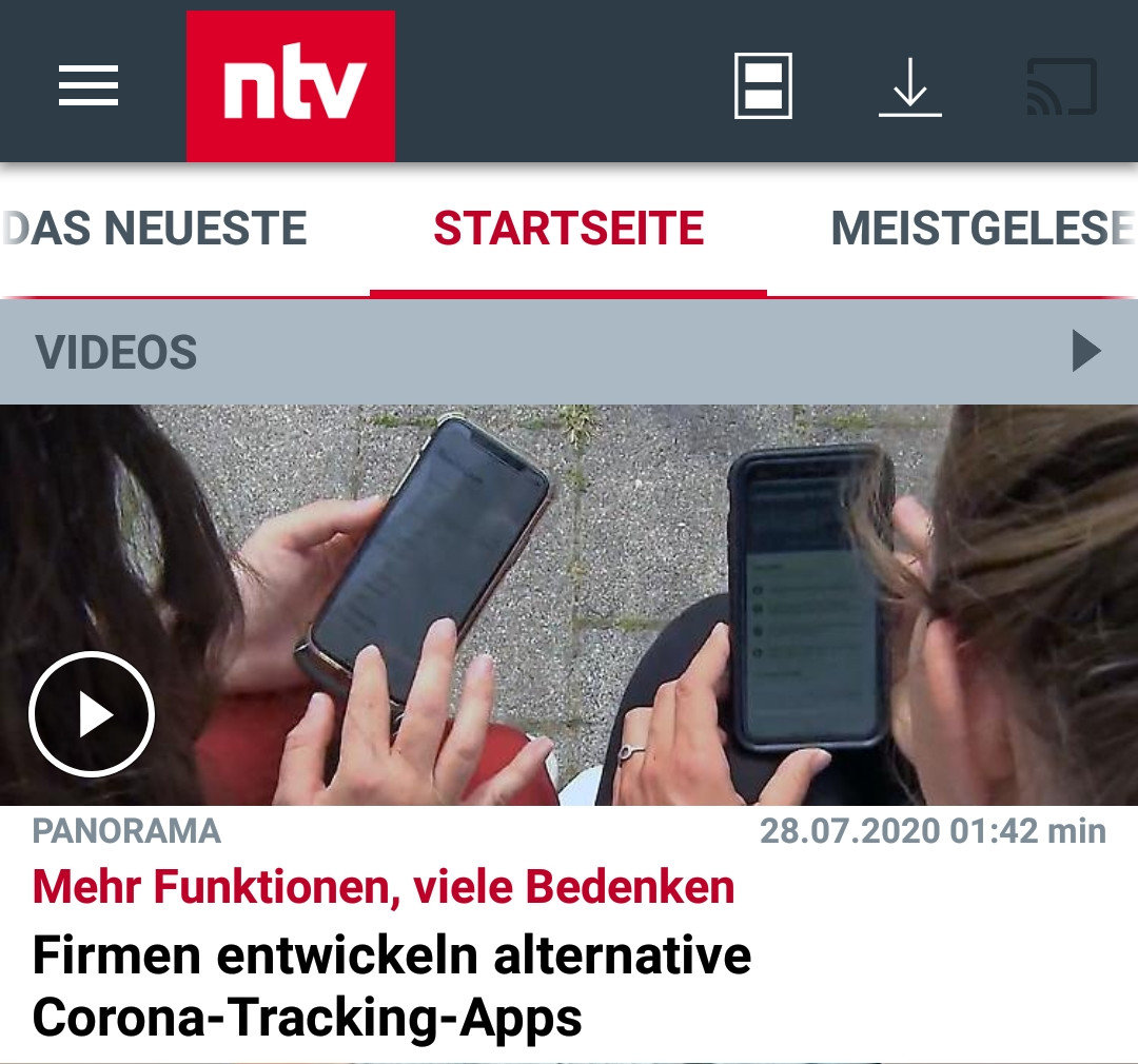

das ist doch eine Bestätigung, dass der Datenschutz der originalen Corona App gut ist?!
Anscheinend liefert die für die Firmen ja deutlich zu wenig Daten.
Allerdings kann doch so eine zusätzlich entwickelte App die API nicht nutzen, oder?

maik005 schrieb:
... so eine zusätzlich entwickelte App die API nicht nutzen, oder?
Genau das ist - nach meinem Kenntnisstand - nicht möglich. Die Firmen, die nun eigene Apps entwickeln, müssen da wohl andere Komponenten nutzen und verfolgen ja scheinbar ein anderen Ansatz, als die CWA. Es geht bei diesen Eigenentwicklungen ja auch nicht um Ersatz / Ergänzung der CWA, sondern um einen zusätzlichen Baustein, um Kontaktketten in den Firmen zu unterbrechen und für die Firmen um mehr Sicherheit in Bezug auf ein "mögliches" Ausbruchsgeschehen im Unternehmen.
So hab ich das zumindest verstanden. 😳
