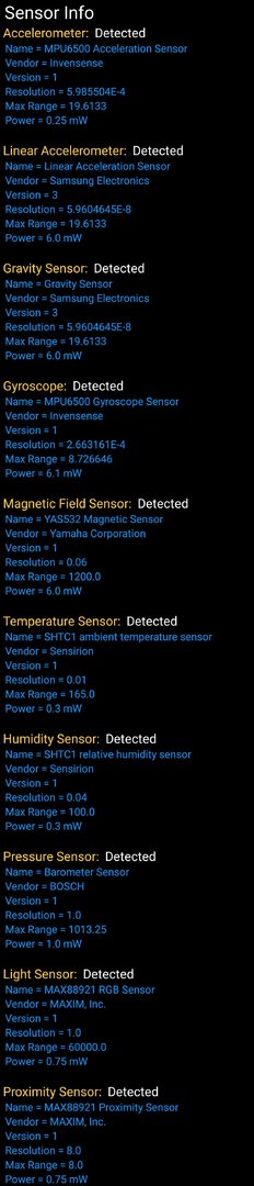

Beim Note 3 gibt es getrennte Sensoren.
Und nicht nur zwei angezeigte Sensoren, die eigentlich der selbe Chip wären, sondern das Accelerometer "MPU6500" von Invensense, und ein extra "Gravity Sensor" von Samsung selbst ohne weitere Typnennung.
Anbei ein Screenshot aller 10 Sensoren mit Daten (nach dem klicken oben rechts das linke Symbol klicken, und dann evtl. noch mal im neuen Fenster zur Vergrößerung klicken, kann man aber noch lesen auf FullHD mit Vollbild).
Das händische Zusammenfügen ist ganz schön aufwendig, gibt es keine Screenshotmöglichkeit, die das ganze Rollfenster speichert? Vergleichbar mit Snagit auf dem PC.
Eine "Accelerometer"-App (die auch diese Sensorenansicht erstellt) zeigt mir liegend auf der Z-Achse allerdings gut "9,81" an, also die Gravitation der Erde.
Daher wird es noch verwirrender, welcher Sensor jetzt für was zuständig ist.
Keine Ahnung was der hier genau verbaut hat:
http://digital-service.biz11.de/images/Dateien/c-Ufo-Multisensor 1-0.pdf
Da geht es ja nur darum, dass das Gerät sich nie selbst bewegt, sondern die eigentlich natürlich (und aktuellem Stand der Technik) unmöglichen Schwankungen des lokalen Schwerefeld misst.
Evtl. ein normaler "Accelerometer"-Chip, dann bleibt aber trotzdem die Frage was der geheimnisvolle "Gravity Sensor" von Samsung im Note 3 ist. Kann der etwa mehr, genauer... messen? Wenn das so wäre, wozu dann noch den Accelerometer-Sensor...?
Oder gar die Gravitation getrennt von der Beschleunigung messen?
Ich dachte das wäre unmöglich.
Desweiteren verbaut Samsung noch ein "Linear Accelerometer" von Samsung.
Welche der Sensoren wären eigentlich für ein solches Gerät dass immer fixiert ist, sich also nicht bewegt heute die geeignetsten?
Trotzdem "Accelerometer", "Linear Accelerometer" und "Gravity Sensor", obwohl man ja ausschließlich die Gravitation messen will?
EDIT:
Aufgrund von Andeutungen bezüglich rein errechneter "Sensoren" besteht der Verdacht, dass alle "Sensoren" die nur mit "Samsung" und ohne Typ bezeichnet sind, nur Software sind.
Aber auch da die Frage, wie sollten die wirklich die Gravitation von der Beschleunigung trennen?!?
