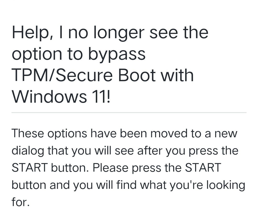

Mit Rufus kann man doch immer noch pimpen:
Reaktionen: schdrag
Genau, in Rufus kann man vor dem Beschreiben des Sticks einstellen, dass der CPU und TPM Check entfernt wird.
