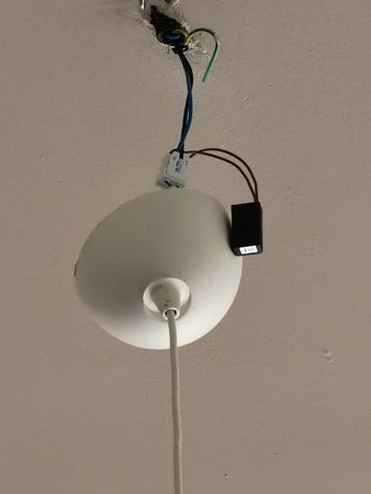

Problem gelöst, Kondensator zwischengeschaltet, alles wieder so wie es soll ohne Disko.
War Tipp vom Elektiker
Reaktionen: HerrDoctorPhone
Ursache?
Keine Ahnung, Elektriker kommt nächste Woche zum Durchmessen, da die Lampe immer noch flackert, wenn wir sie am anderen Schalter ausschalten, mit dem sonst immer genutzten Schalter bleibt sie aber nun aus.
Alles sehr mysteriös.....
