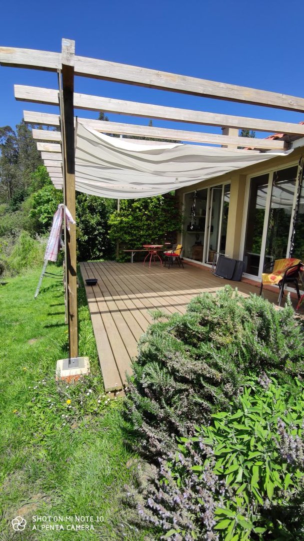

Wir überlegen, unsere Terrasse mit einem Kunststoffdach zu überdachen, damit man die Gartenmöbel auch mal bei Regen draußen stehen lassen kann und die Terrasse öfters nutzen kann.
Uns schweben Platten aus transparentem Polycarbonat oder Acryl vor, keine Ahnung, was da besser geeignet wäre. Auch wegen der Materialstärke grübeln wir noch, zumal manchmal auch mit Hagel zu rechnen ist, nicht, dass, wenn die Platten zu dünn sind, es Durchschüsse gibt....
Größe der Terrasse ist 8m x 4,60m, die 6cm dicken Holzbalken in einem Abstand von 65cm, oben auf diesen Balken sollte die Stoßkante der einzelnen Platten liegen, von oben dann noch mit einem Profil verbunden, im Holz verschraubt.
Realistische Überlegung?
Macht Kunststoff Sinn oder wird das zu schnell spröde oder gar milchig?
Glas erscheint mir viel zu schwer....
Für Tipps und Tricks Eurerseits wäre ich sehr dankbar.

Super, vielen Dank für die tolle Hilfe, also wohl polycarbonat, hab mal Firmen angeschrieben, die das maßgenau Schneiden und lass die dann, wenn die Ausgangssperre es erlaubt, mal antanzen, zwecks Beratung..
Glas erscheint mir mit den paar Balken viel zu schwer, da müssten dann noch mehr verbaut werden, außerdem ist uns auf Teneriffa Glas kaputt gegangen, welches dieses Metallnetz drin hat, das war lange nicht so stabil wie erhofft.

Wir haben nun einen Kostenvorschlag über 1cm dicke Scheiben aus policarbonat, wirklich nötig, so eine Dicke, oder ging das auch dünner? Stichwort Hagel im Winter..... Aufgrund der Hygienebestimmungen hier in Spanien sind die Lagerräume der Verarbeiter leer geputzt wegen der ganzen Trennscheiben an den Kassen usw. Deshalb 1cm als momentan einziges Angebot
Ich sehe es wie @omah und würde das Vorhaben überdenken. Plastik wird unansehnlich, die Reinigung schwierig. Geprassel bei Regen nervt und man geht sowieso rein. Sofern man die Terrasse wegen dem Hitzestau ohnehin meidet.
Wir wollen ja keine Hohlkammerplatten, die werden von innen gammelig durch Luftfeuchtigkeit usw. sondern eine massive transparente Platte.
In Spanien bei Calpe fand ich es in den späten 70ern super auf der Terrasse am Restaurant. Da hatte man zwei Reihen Strohmatten auf einem schrägen Metallgestell, die bei Bedarf mit einer Stange heruntergezogen oder hochgeschoben wurden. Leichter Regen war kein Problem und Hitzeschutz vor der Sonne war auch da.
Wir haben jetzt Stoffbahnen an den Balken, auch Super Sonnenschutz, die werden nachts durch die extreme Luftfeuchtigkeit aber patschnass. Aber besser oder einfacher wäre es, wenn die Terrasse oben dicht wäre, weil Gartenstühle usw. sonst immer wandern müssen, wenn mal schlechtes Wetter kommt, mit Dach könnte man alles stehen lassen.
