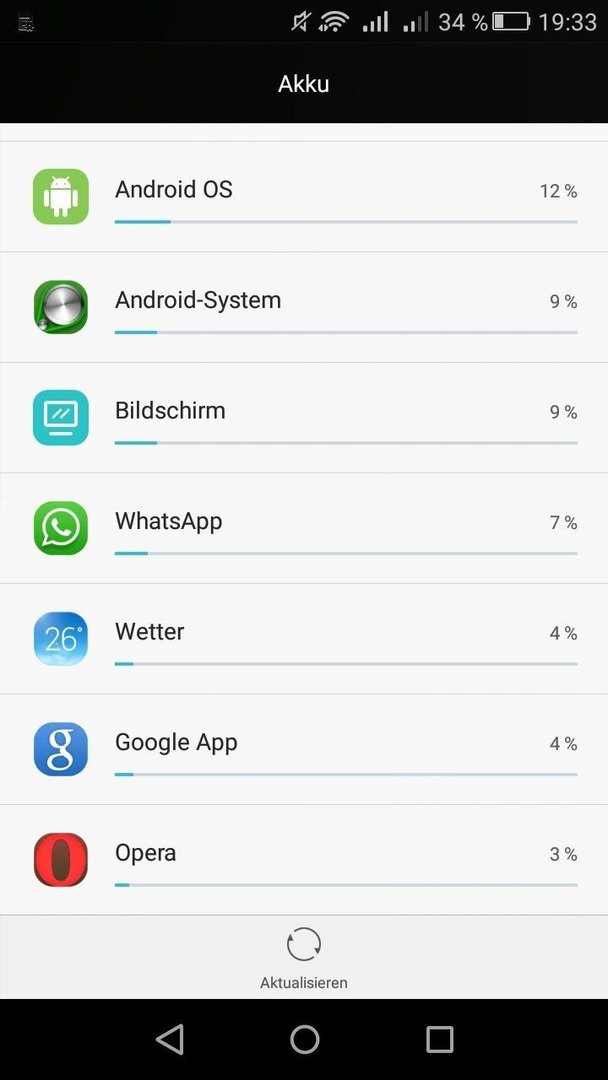

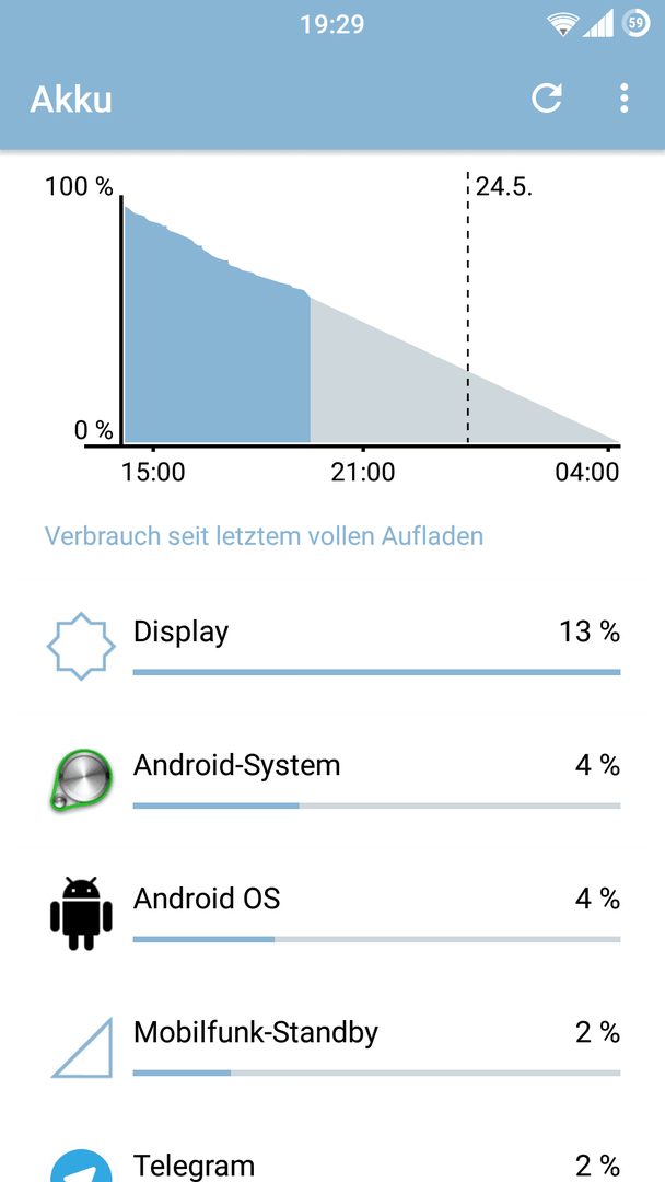

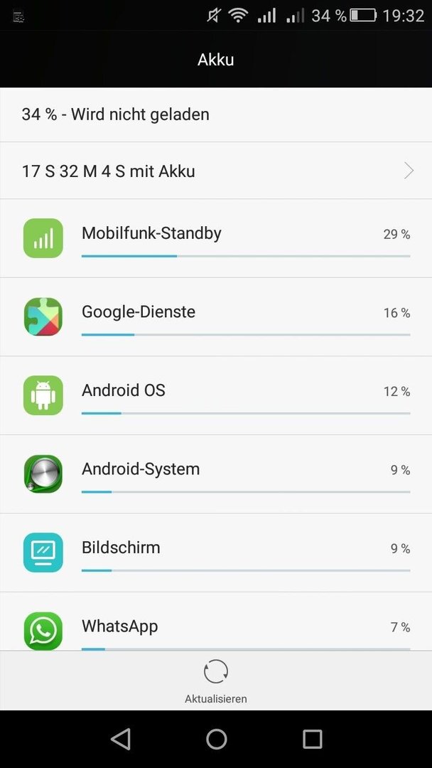

Frustriert vom Akku meines Huawei P8lite sein. Dieser Akku versaut ein echt alles! 2 mal am Tag laden kann doch nicht die Lösung sein oder?
Pinty fragen, was für ein akku drin ist? Kapazität?
Mich fragen ob der Huawei wohl in den DeepSleep geht...
lillyfee sagen, das ein 2200mAh Akku drin ist. Ich hab gehofft das er bei der abgespeckten Ausstattung länger hält.
fromfuture fragen, was er mit ,,DeepSleep" meint.

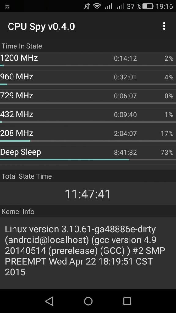

fromfuture fragen, was mir das Ergebnisse jetzt sagen soll?
fromfuture bitten, seine Tipps zu dem Thema im Huawei P8lite Forum zu schreiben.

Das du einen scheiß Akku hast...
Es hätte sein können das eine App dein Huawei nicht schlafen lässt, also auf 208 MHz läßt während das Display aus ist. Das zieht Akku wie Teufel
Reaktionen: PINTY
fromfuture sagen, das ich diese Feststellung auch ohne Test festgestellt habe. Heute halllt der Akku aber schon lange durch, ich hab aber auch nichts mit dem Handy großartig gemacht.
Jetzt sehen das es dafür oft Aktiv ist. Normal sollte es fast nur Aktiv sein wenn das Display an ist. Außer beim Musik hören mit Display aus oder Navigieren.
Vielleicht weckt eine bestimmte App es immer wieder auf.

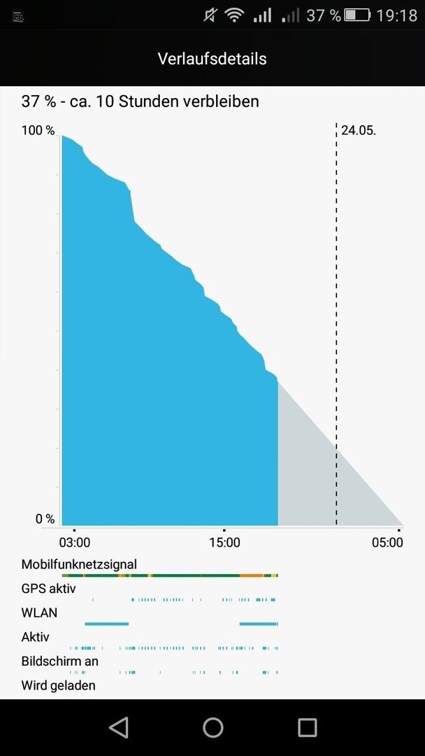

Pinty sagen das ich mal einen Factory Reset machen und keine Apps draufspielen würde um zu gucken ob es am Gerät liegt.
Zusätzlich würde ich noch GPS abschalten wenn ich es nicht benötige. Das hat sich ja sehr oft gemeldet.
Oder vielleicht erstmal nur das GPS ausschalten. Spart Zeit :o
Reaktionen: PINTY
fromfuture mal auf die vielen Wakelocks von PINTY hinweisen ;) Hängt in dem Fall mit dem GPS zusammen. Das muss aus sein.
