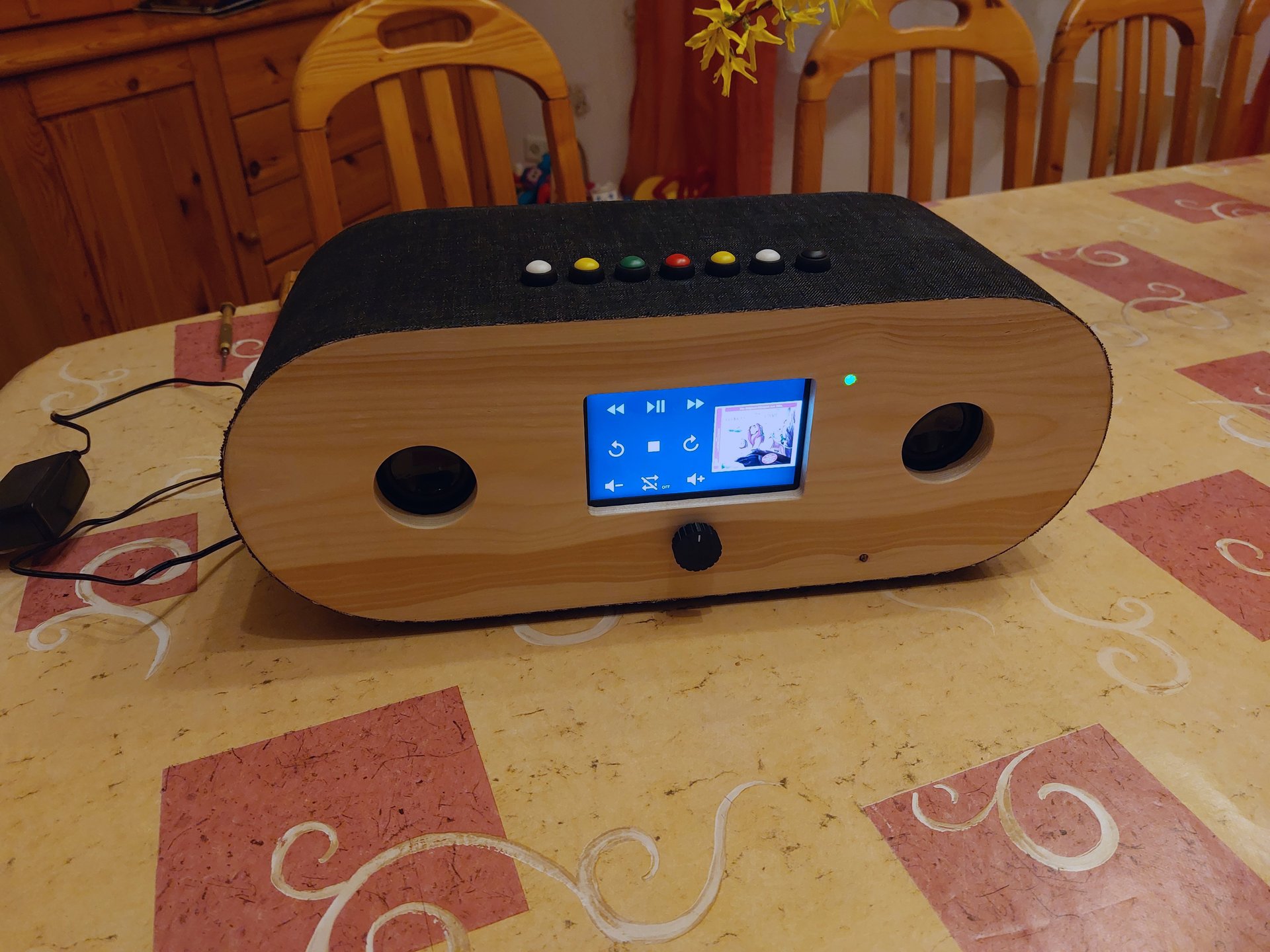

martinfd schrieb:
Würde mich bei Gelegenheit interessieren, wie die aussieht @Skyhigh 🙂
Aufgrund Krankheit hat sich leider alles sehr verzögert.
Aber so sieht es fertig aus:
Das Holzgehäuse ist aus 3 Brettern
- Front
- Rückseite
- Gebogene Mitte
Gemacht hab ich das mit Dampf und gezielten Sägeschnitten (Kerf Spacing).
Danach zur Strukturverstärkung mit Denim bezogen (vollverklebt/ähnlich wie Fieberglas nur mit Stoff).
Ansonsten waren Löchsäge, Bohrmaschine und Oberfräse sehr gute Freunde für das Projekt.
Die Kreissäge und die Dickenhobelmaschine waren auch sehr hilfreich.
Edit: Ich hab vergessen den 3D drucker zu erwähnen. der war auch wichtig fürs Prototyping :D

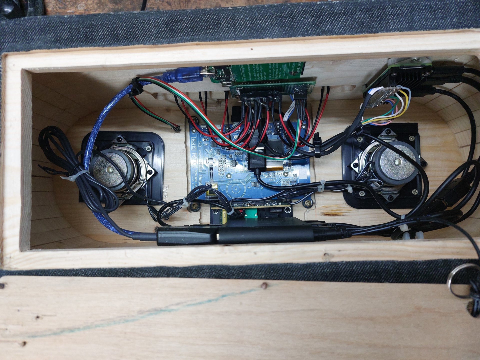

Innen werkelt ein RaspberryPi Zero2W mit Audiokarte und NFC Lesegerät.
Als Lautsprecher hab ich die Logitech Z150 auseinander genommen und verbaut. Da die Lautsprecher aber eine Dämliche Form haben, hab ich die Lautsprecher auf der Frontseite der Originalen Lautsprecher belassen und komplett verschraubt.

@Skyhigh WOW ist das Herrlich, selbst entwickelt oder Bausatz?
Reaktionen: Jochen111, Skyhigh und Espressojunkie
@DOT2010
Das Gehäuse, Halter und Adapterplatinen/Kabelstänge hab ich selbst gemacht.
Die Software baut auf der PhonieBOX auf, jedoch war diese in meinem Fall nur das Basisgerüst.
Ich hab einiges daran verändert und musste auch Anpassungen wegen meiner verwendeten Hardware machen.
Zusäzlich hab ich die Webpage der originalen PhonieBox überarbeitet so das diese auf den kleinen Bildschirm passt und per Touch bedienbar ist.
Abspielen verschiedener Alben geschieht ähnlich der ToniBox per NFC. Nur muss ich alle Karten noch anlernen. Also das die Karte mit dem "König der Löwen" aufdruck auch den König der Löwen startet... das wird noch ne sisyphos arbeit
