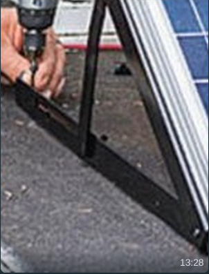

Sinn und Zweck der Übung soll sein, einem Solarmodul (1m x 0,7m) ein Gestell zu bauen. Dieses soll dann in der Höhe bzw. im Winkel, gemäß dem Stand der Sonne, verstellbar sein.
Die einfachste Lösung wäre da m.M. nach Metallstreben und für den Winkel müssten dann 2 Streben eben dieses Langloch mit Verzahnung besitzen.
Etwa so:

Wie man auf dem Bildchen, leider habe ich kein besseres, erkennen kann, ist die "Leiste" die da gerade verschraubt wird im L- Format. Letztendlich sind es wohl 3 unterschiedliche Bauteile pro Seite. Aber es gibt doch bestimmt einen speziellen Namen für diese Strebe mit Langloch oder aber es sind wirklich Spezialanfertigungen, da brauche ich in den Baumärkten nicht mehr rum zu drucksen.

Wo ist denn da was in L-Form auf dem Bild, das sind zwei lange Streben (1x am Boden, 1x am Solarpanel) miteinander am Kopf verschraubt und die Stützstrebe (und das dann jeweils re/li am Panel). Auf dem Bild ist auch nicht zu erkennen ob die untere Strebe die von dir angesprochenen Arretierungen hat. Wenn, dann sind diese auf die für Solarpanel wichtigen Einstellwinkel optimiert. 30° ist zum Bsp. ein guter Winkel zur Sonne. Ich halte das auch nicht für praktikabel gemäß Sonnenstand immer den Anstellwinkel manuell zu ändern. Der Winkel hängt ja auch stark vom Montageort ab. Also am besten selber bauen, oder bauen lassen.
Vlt. mal solchen Solarpanel-Herstellern/Anbietern suchen, ob es da eine bessere Montageanleitung oder Ersatzteilstüli gibt, wo man die notwendigen teile rauslesen kann.
