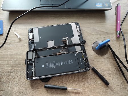

@andre_xs ich denke, in die Minimodelle passt nicht mehr sooo viel rein. Die werden platztechnisch wohl am Limit sein. Größere Modelle allerdings haben gut Platz für mehr, weil Kameramodul, Platine und andere Bauteile wachsen ja nicht, nur weil das Smartphone bzw das Display wächst. Ein Snapdragon 730 beispielsweise ist in einem Pixel 4a (5,7 Zoll) ja genau so groß, wie in einem Moto G9 Plus (6.81 Zoll). Habe hier gerade zufällig Mal ein aufgeschraubtes iPhone 8 Plus. Ich bin der Meinung, da wäre noch Platz für ein paar Milliamperestunden mehr gewesen, bin allerdings kein Ingenieur 😅IMG_20210108_133655.jpg
